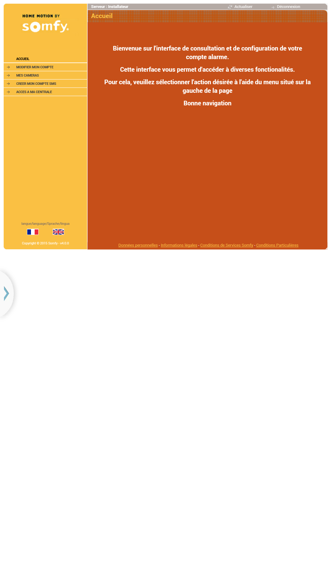

Problème application alarme somfy sur iphone 4 ?
Bonjour , voici l'écran obtenu en ouvrant mon application alarme somfy
Pas d'exploitation possible de mon alarme ?
Merci de votre aide.

    Bonjour Robert
    Et bien le problème est que la capture d'écran que j'ai mise en ligne est tout ce que j'ai en ouvrant l'appli . Je pensais que cette application permettait d'activer désactiver l'alarme complètement ou par zone . Là je n'ai pas la main sur l'alarme ...
