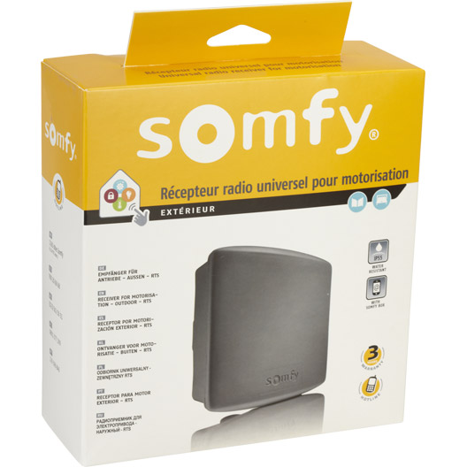

    il s'agit du récepteur universel rts 2006 de chez somfy
    Il n'existe pas de récepteur "2006"
    Il y a un "récepteur universel"
    un "récepteur standard"
    et d'autres récepteurs divers et variés,
    d'où ma question, quelle est la référence ?

    Voici le boitier que j'ai acheté chez Leroy Merlin:
    Récepteur radio universel SOMFY 2006
    En pièce jointe la photo de celui-ci

    La notice que vous m'envoyez correspond à celui que j'ai acheté effectivement
