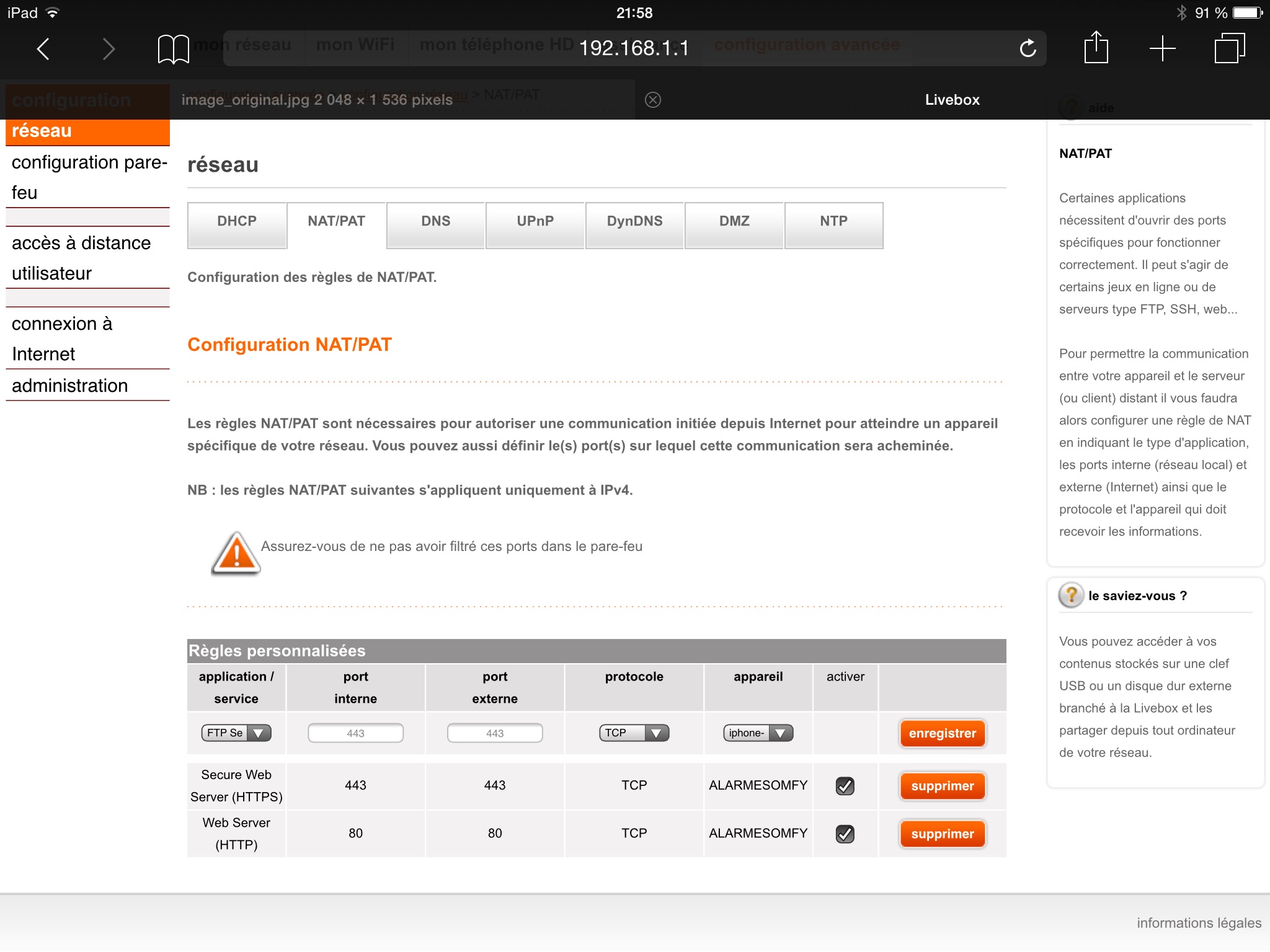

    T as config me paraît correct
    Je te joins les paramètres de ma livebox. L appli fonctionne correctement chez moi
    Michael l accès a distance fonctionne trés bien chez orange sans adresse ip fixe payante .
    La coche dhcp est bien enlevée ?
    Bon courage
