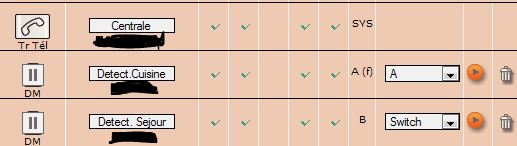

Bonjour, lors de l'affectation d'un détecteur intérieur ou extérieur, dans l'interface PC, on a la possibilité d'affecter la zone A, B, C, AX1, AX2 et une dernière qui n'est jamais expliquée : "Switch".
Que se passe-il si on affecte la zone Switch ? Cela sert-il à forcer le détecteur à n'utiliser que la position de ses commutateurs ?
Lorsque j'affecte la zone A à un détecteur, je vois qu'apres le raffraichissement de la page, le détecteur passe bien en zone A(f). Si je passe en Switch, il passe en A.
Si je le repasse en B, il passe en B(f) et si je choisi Switch, il passe en B.
Pouvez-vous donc m'expliquer la zone Switch et comment interpréter le (f) apres la zone.

    salut, le F correspond a forcé, c'est a dire que c'est la positon définie via pc qui est prioritaire.
    si tu règle les switch sans toucher au réglages pc tu aura juste "switch" d'affiché
