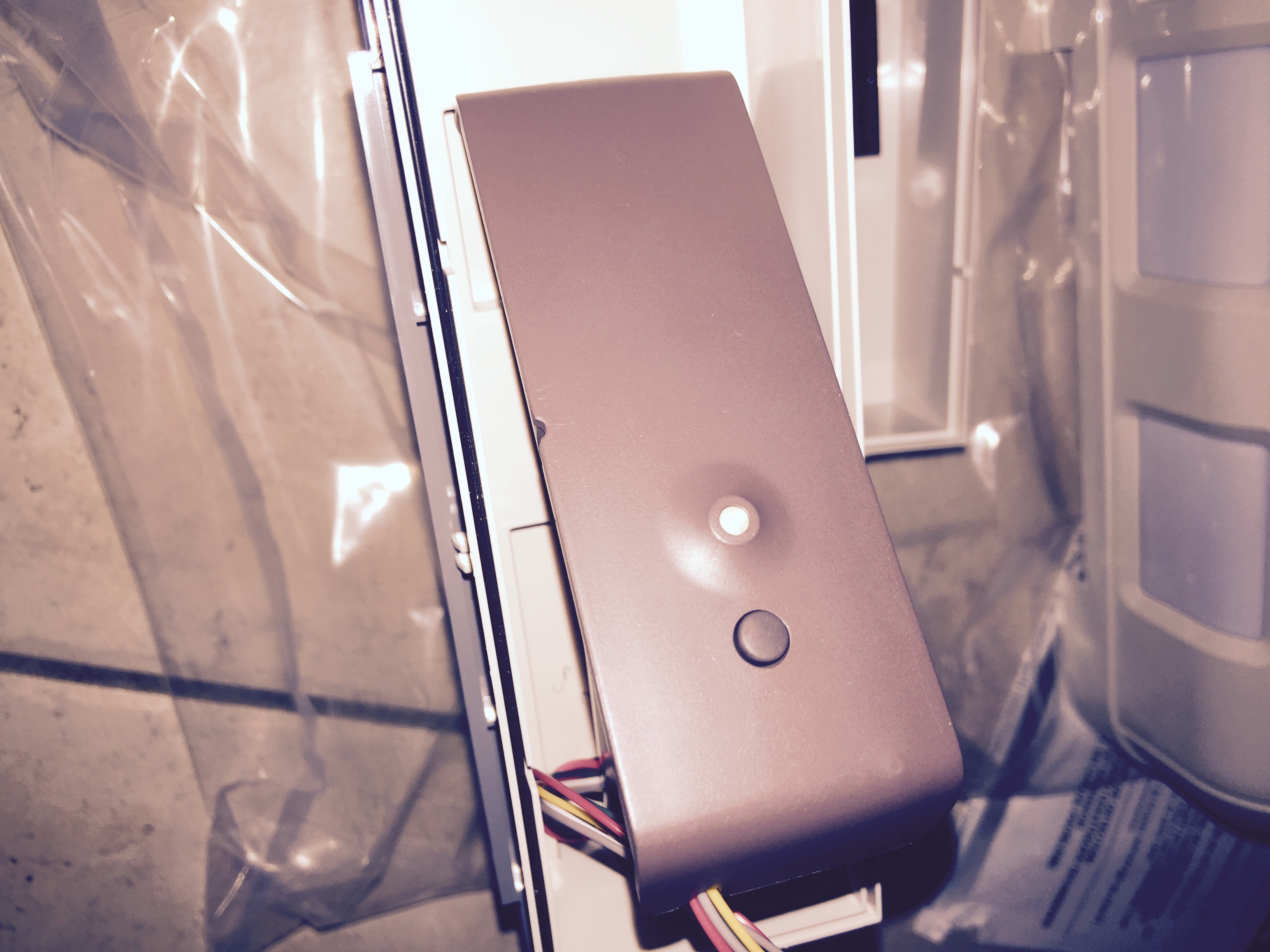

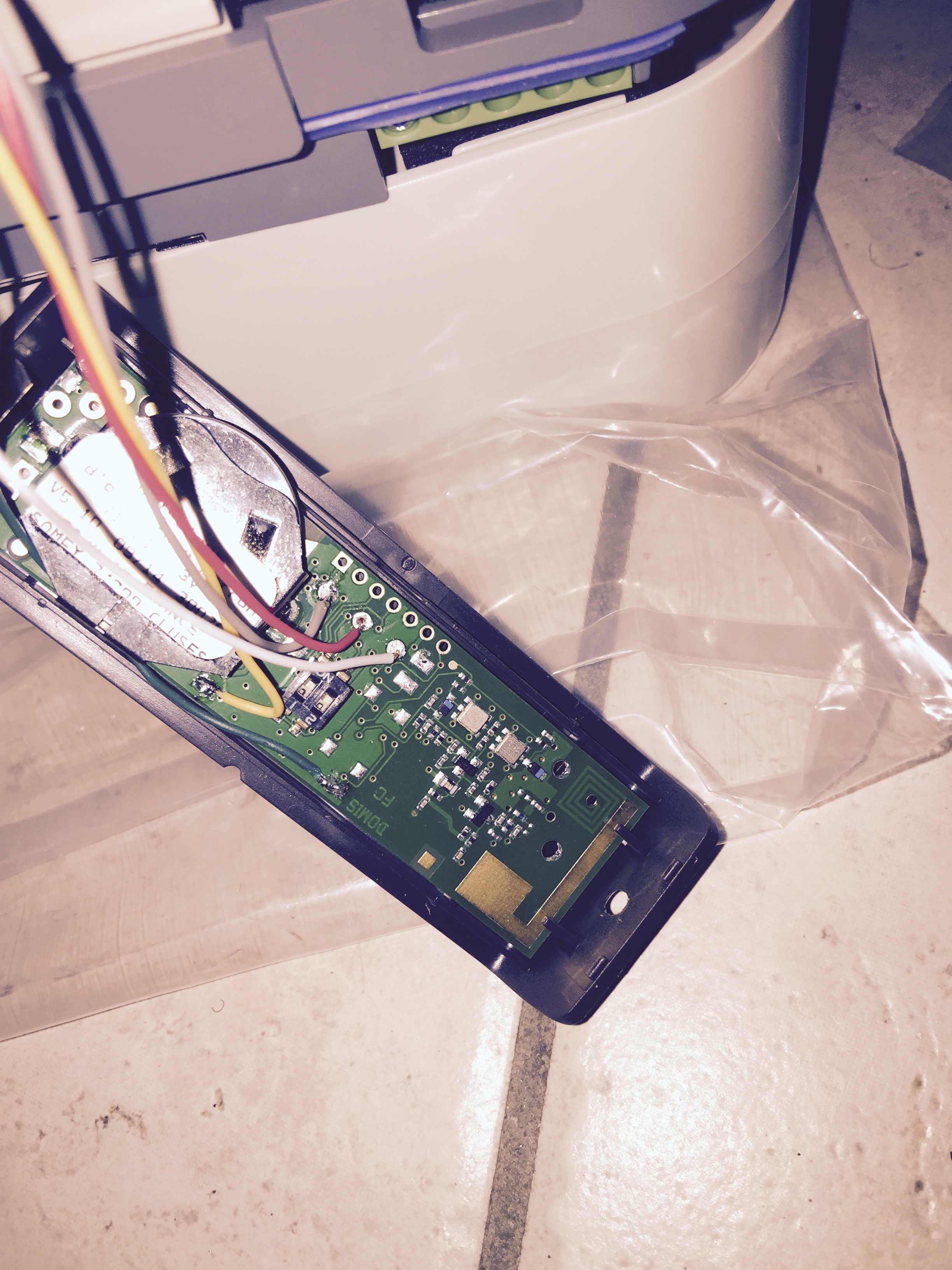

je ne sais pas si cela peut intéresser quelqu un mais il est possible d adapter une barrière infrarouge sur l alarme protexiom ou protexial
ce modelé fonctionne

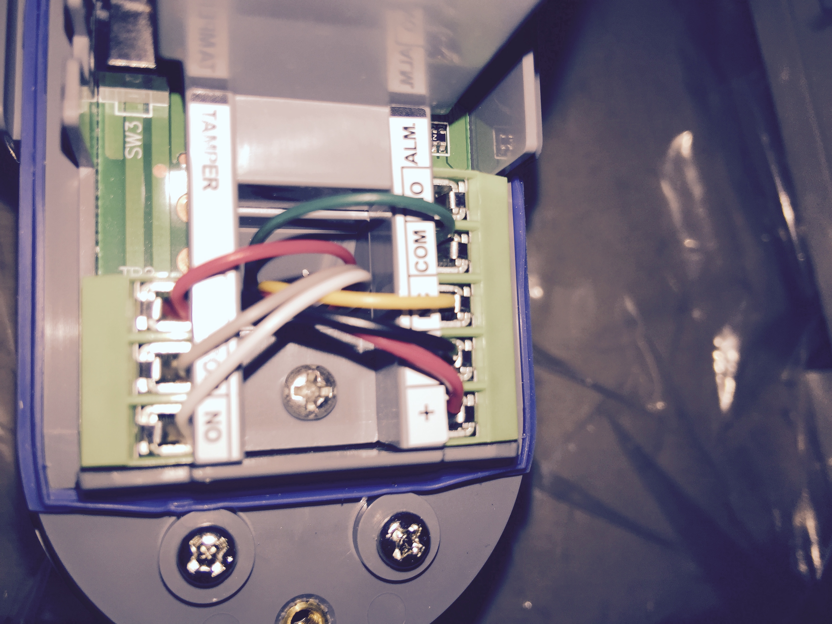

    Ouahh alors la BRAVO et MERCI. Je pose la question quand même, le capteur de porte arrive a tenir dans le détecteur optex ? Le tout reste étanche quand même. Autre question, il y a deux fils rouge mais ou va le second ?

    bonsoir
    l optex bx80nr
    il est alimente par une pile de 9v il faut rajouter un capteur d ouverture d alarme lorsque le double faisceau est coupe c est le contacteur d ouverture qui déclenche l alarme

    Bonjour, auriez plus de détail concernant le montage qui permet de le rendre compatible avec protexial ? (Nom du module pour l'adapter et photos) est ce qu'il est possible de déclencher la descente des volets avec cette adaptation ? merci par avance.

    la reponse est oui pour protexiom ou protexial .
    oui pour la descente des volets puisqu il agit comme detecteur d ouverture , il ne sera pas reconnu dans la centrale comme barriere mais il peut etre renommé
    il faut que je fasse des tests sur la durée car alimenté par une pile de 9v
    mais dans la logique le module cree un faiseau
    de 12 metres de chaque coté donc si il est installé sur la facade et qu une personne essai de faire une effraction les volets descenderont des que le faiseau est coupé.
    ce faiseau est double donc pour qu il soit declenché les 2 faiseaux doivent etre coupés un chat ou un chien ne coupera que un faiseau .
    il faut attendre un peu pour voir dans la duree si la barriere ne consomme pas trop et que nous ne soyons pas oblige de changer les piles tout les mois

    je me demande toujours comment brancher optex sur somfy (quel module utilisé) auriez vous une photo de ses éléments ( je n'ai pour le moment acheté aucun des éléments et j'ai bien du mal à imaginer comment cela est à l’intérieur)

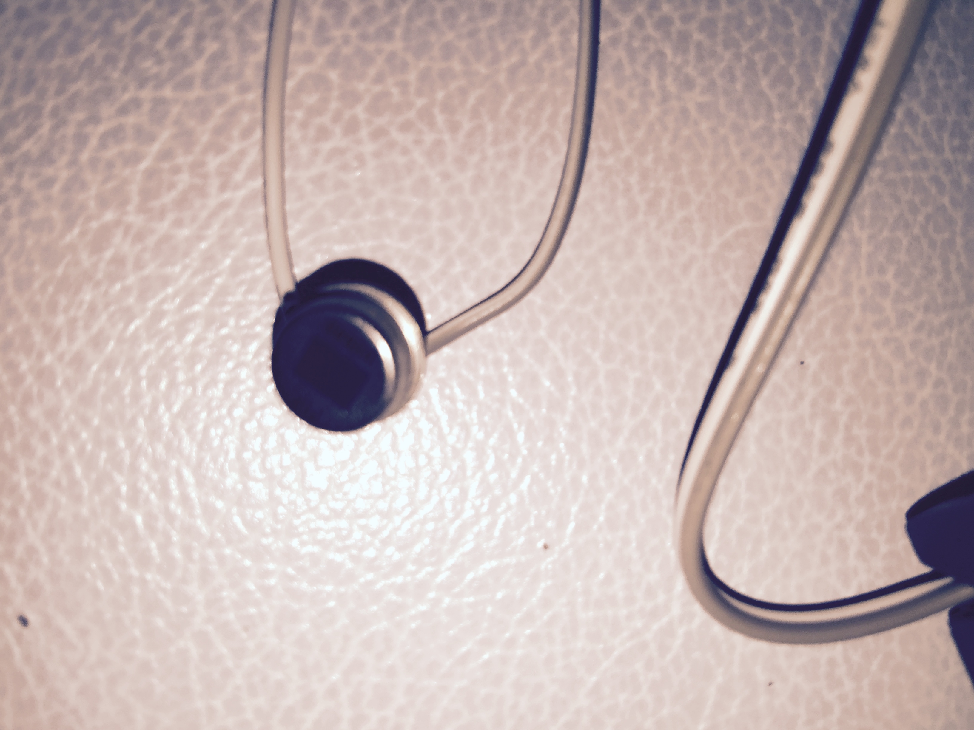

    dans la suite le détecteur de courrier
    être averti lorsqu il y a du courrier dans la boite a lettre
    il ne reste plus qu a encastrer la cellule dans le détecteur et de fixer cela en haut de la boite a lettre a l intérieur
    créer un scenario dans le tahoma et lorsqu il y a du courrier un mail est reçu

    Pas mal le detecteur de courrier, vous utilisez quoi comme cellule et vous la branchez où ?
    Bonjour il suffit de prendre un détecteur de lumière usage récupérer la cellule en la dessoudant et prendre le contact dessus
    Il faut garder le filtre du radar sinon vous risquez de recevoir de fausses alertes
