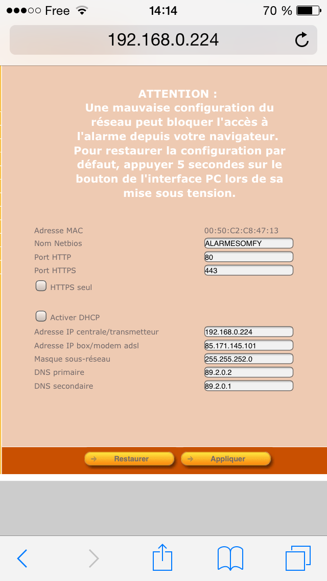

    Les ports semblent être ouverts. Merci de bien vouloir me fournir une copie d'écran du menu "Réglage réseau" et "Réglage de l'interface".

    Voici les captures d'écran

    Bonjour Anne,
    Il faut effectuer des modifications sur le réglage réseau. Merci de modifier :
    • l'adresse IP box 58.171.145.101 par 192.168.0.1
    • le masque de sous-réseau 255.255.252.0 par 255.255.255.255
    • et d'inverser le DNS primaire et secondaire
    Bonne Journée

    merci j'ai réalisé les modifications

    Tout d'abord je me suis permis de supprimer vos copies d'écran contenant des informations personnelles. Les modifications réalisés ont permis de remettre le système en route. Les test effectués de notre coté sont concluants. Vous pouvez donc vous connecter en local avec votre adresse IP ou à distance en utilisant l'adresse : http://nomdesousdomaine.alarmesomfy.net
