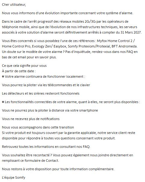

    Vous êtes au courant que les serveurs Somfy s'arrête le 31/03/2027.
    Normalement vous avez reçu le mail ci joint en copie d'écran.
    Je pense qu'il serait plus pratique de même immédiatement en place la solution de substitution qui est partagée dans le post ci joint

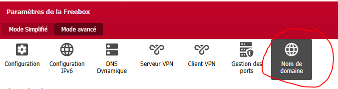

    Comme vous utilisez le port 50080 vous avez une Freebox sur IPv4 partagée. Free vous permet de créer gratuitement votre propre nom de domaine et vous donne au bout de 48h un certificat pour utiliser le HTTPS.
    Vous iriez beaucoup plus en créant immédiatement votre propre nom de domaine sur la Freebox et en attendant le certificat, il faut utiliser sur l'application la connexion rapide.
