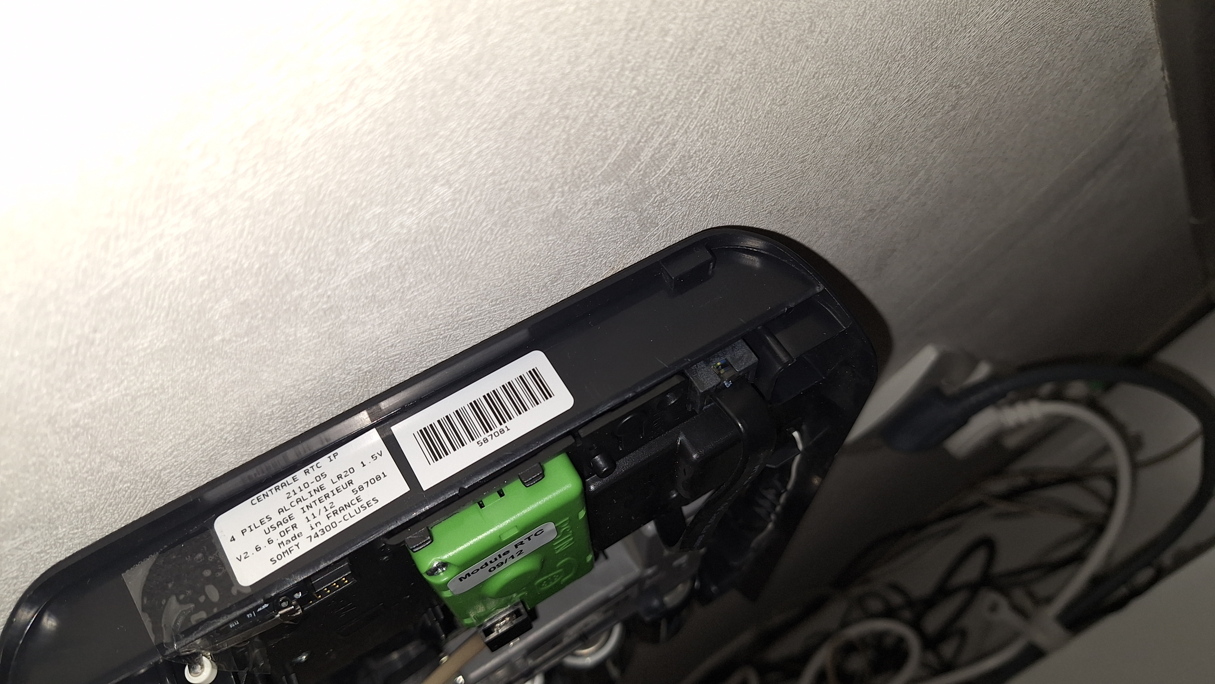

Bonjour, suite à un changement du transmetteur (achat d'occasion) de mon alarme PROTEXIOM, pouvez-vous réinitialiser le compte qui lui est rattaché fin de me permettre de me connecter au serveur SOMFY
voici les références : 587081
Merci d'avance ?

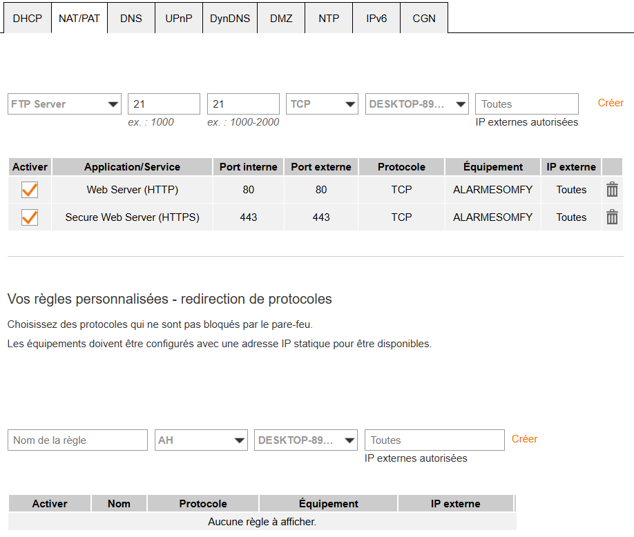

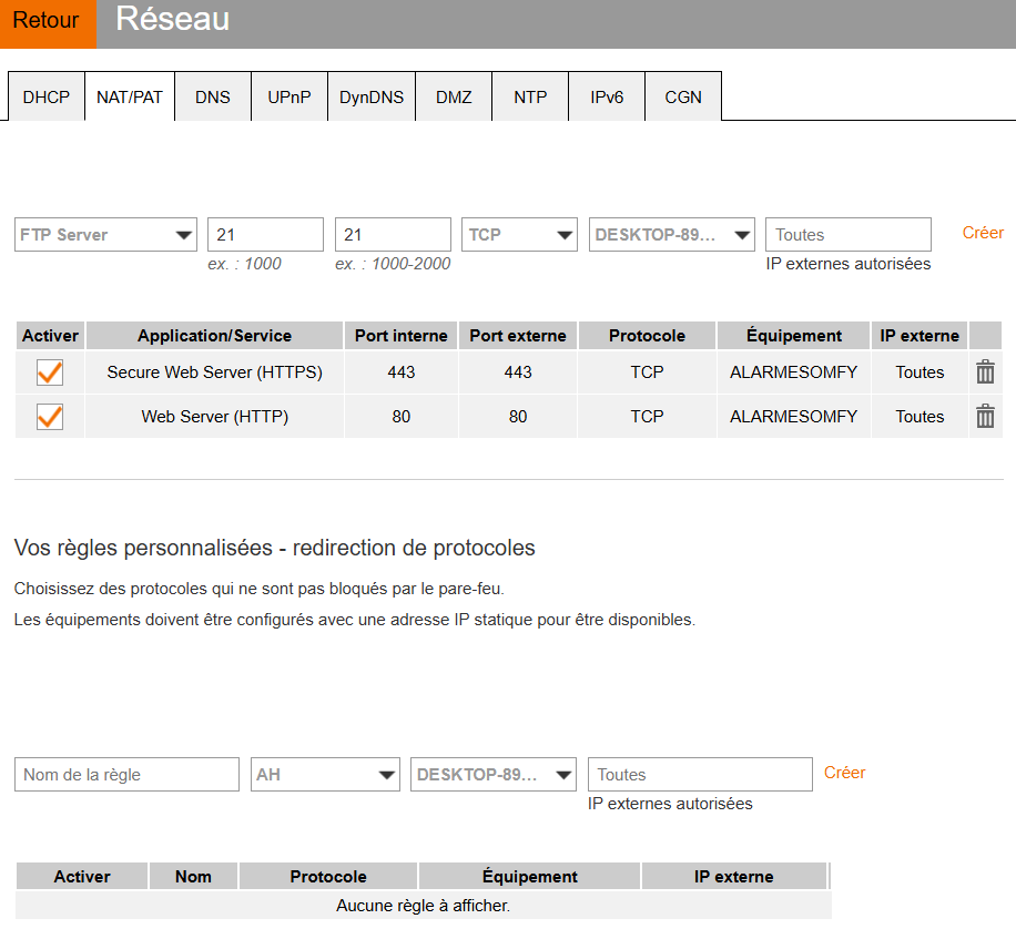

    Bonjour, en fait j'ai réussi à me connecter au serveur "alarmsomfy.eu (dans l'onglet "réseau" l'adresse de serveur était "alarmesomfy.fr") et j'ai créé un compte !
    Par contre, bien que j'arrive à me connecter via l'appli en local (via wifi), ça ne fonctionne pas en externe... Je galère pour ouvrir les ports :
    J'ai créé un "Baux DHCP statiques" ds l'onglet "DHCP" pour "ALARMESOMFY" et ds "NAT/PAT" j'ai créé 2 règles personnalisées pour "ALARMESOMFY" (1 HTTP 80 et 1 HTTPS 443).
    J'ai également créé une règle personnalisée - redirection de protocoles pour l'équipement "ALARMESOMFY".
    J'ai vérifié et visiblement les 2 ports restent fermés...
    Je pense que c'est un pb lié au pare feu de mon antivirus Orange.
    Avez-vous une idée ?
    Merci par avance
    Le pare feux Orange ne peut pas bloquer le port 80 sinon vous ne pourriez pas utiliser votre navigateur internet.
    L'erreur courante qui est faite sur l'ouverture des ports dans la Livebox concerne l'IP externe. Il faut autoriser toutes les adresses.
    Tant que les ports ne sont pas ouvert vous n'avez pas accès de l'extérieur.
    En dernier ressort il peut être nécessaire de faire un retour au paramétrage usine de la Livebox si elle est bloquée.
    Le tuto pour la Livebox
    https://somfy.engagement.dimelo.com/files/attachments/b9f...

    Un grand merci Jacky pour votre réactivité et votre aide !
    J'ai appliqué la procédure indiquée dans le lien que vous avez indiquer sans succès : les 2 ports restent bloqués...
    • avec toutefois, un changement de la fin de l'adresse IP du transmetteur comme je l'ai lu par ailleurs (j'ai remplacé le "1" par 3 chiffres) : est-ce que cela pourrait avoir une influence sur mon pb de ports bloqués ??
    Sinon concernant : "retour au paramétrage usine de la Livebox" -> comment faire ? cela implique de devoir tout refaire à l'issue au niveau de mon installation (wifi ; accès internet ; TV...) ?
    Encore merci pour votre aide
    Comme je l'explique dans le Retex ci joint, quand on réinitialise le module IP on ne touche pas à l'adresse IP que l'alarme a reçue. Cette pratique n'est plus nécessaire avec les nouvelles box internet et peut dans certain cas bloquer le processus.
    Je vous invite donc a refaire le Reset du module IP et ne rien toucher dans le paramétrage.
    Si vous avez bien fait les ouvertures de port sur l'Alias "ALARMESOMFY" vous allez constater que la nouvelle adresse c'est bien substituée dans les règles d'ouvertures.
    (Il n'y a pas besoin de Bauds statiques car les nouvelles box mémorisent automatiquement l'adresse MAC du matériel pour l'associer à l'adresse IP Local de façon a toujours redonner la même adresse en cas de Reboot.
    https://forum.somfy.fr/questions/3517831-retex-acces-exterieur-protexiom-protexial

    Ok merci Jacky,
    Je confirme que le test indique que les 2 ports sont "closed" !!
    donc faut-il que je fasse un "retour au paramétrage usine de la Livebox" -> comment faire ? cela implique de devoir tout refaire à l'issue au niveau de mon installation (wifi ; accès internet ; TV...) ? ou plus simplement que je me rapproche du SAV Orange ?
    cordialement
    Vous pouvez faire une sauvegarde du paramétrage de la box avant de la réinitialiser.
    Orange en principe va vous demandez la même chose, ou ils vont changer la box sans se poser de question et là vous devrez tout reparamétrer.
    Bonjour Laurent

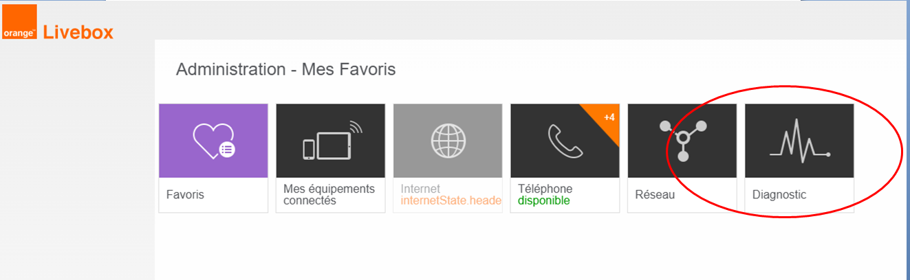

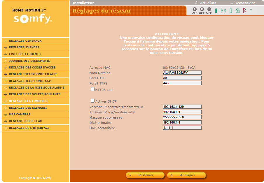

    Vous dîtes avoir fixé une adresse en "129", or sur la configuration des ports vous êtes en "239"
    Sur la Livebox, il existe un raccourci qui permet de lancer un test global. (diagnostic) Lancez le test et voyez ce que ça donne.
    Au niveau des sirènes, les deux sont compatibles avec la centrale. Je vous conseille de les réinitialiser. Pour ça, enlevez une pile, appuyez sur le bouton "prog" et tout en restant appuyé, remettez la pile et restez appuyé jusqu'au bip (ça peut durer 20 secondes).

    Quand vous réinitialisez le module IP l'alarme a l'adresse 192.168.1.1 ????
    Si c'est le cas, votre Livebox est HS. Cette adresse c'est celle de la box elle même.

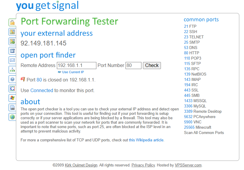

    Quand vous testez l'ouverture des ports avec le lien, vous laissez bien l'adresse IP externe qui s'affiche et vous ne la remplacez pas ?
    https://www.yougetsignal.com/tools/open-ports/
    Aide en ligne des pro
    https://www.somfypro.fr/assistance?thematic=installation-...
    C'est bien ce que je pensais.
    Qu'est ce que vous ne comprenez pas quand j'écris
    "(On ne touche pas à l'adresse qui s'affiche)"
    Alors on va essayez autrement.
    Vous cliquez sur le lien, vous ne modifier RIEN et vous cliquez sur CHECK
    Comme ça vous allez voir que les ports sont bien ouvert.
    Ensuite l'adresse IP qui est affichée 92.149.181.145 vous allez la taper dans la ligne de commande de votre navigateur internet et vous allez voir que votre alarme est bien accessible de l'extérieure.
    2 choses Laurent :

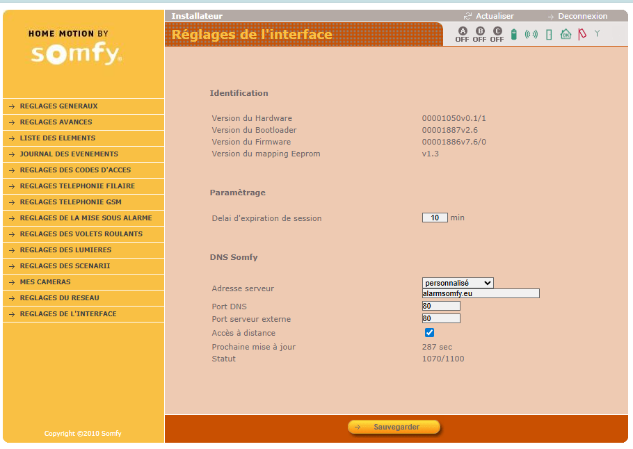

    Sur le "Réglage réseau", mettez en dns secondaire par exemple "8.8.8.8" et non ce que vous avez mis.
    Ensuite sur le réglage de l'interface, sous "adresse serveur" vous devriez avoir "alarmsomfy.eu" et non "personnalisé"
    Si "personnalisé" revient systématiquement même si vous le modifiez, ça veut dire que le module ip est défaillant.

    Bonjour Jacky,
    "Vous cliquez sur le lien, vous ne modifier RIEN et vous cliquez sur CHECK
    Ensuite l'adresse IP qui est affichée 92.149.181.145 vous allez la taper dans la ligne de commande de votre navigateur internet et vous allez voir que votre alarme est bien accessible de l'extérieure."
    C'est ok ports 80 et 443 ouverts !
    Merci mais, toujours pas d'accès à distance via l'appli : toujours le même message qui indique "connexion impossible aux hôtes 192.168.1.129 et casezino.alarmsomfy.eu (c'est mon compte). Vérifier les réglages des ports de votre box modem ADSL."

    Bonjour Jean-Luc,
    "Sur le "Réglage réseau", mettez en dns secondaire par exemple "8.8.8.8" et non ce que vous avez mis.
    Ensuite sur le réglage de l'interface, sous "adresse serveur" vous devriez avoir "alarmsomfy.eu" et non "personnalisé" "
    En appliquant ces réglages, j'ai "alarmesomfy.net" (l'ancien serveur remplacé il y a quelques années par "alarmsomfy.eu") : c'est un transmetteur qui date d'environ 12 ans et par défaut il est sur "alarmesomfy.net". C'est pour cela que j'avais remplacé par personnalisé (alarmsomfy.eu).
    Ceci étant, en appliquant vos réglages, je n'ai toujours pas accès à distance via l'appli...

    Laurent je ne sais pas comment vous avez paramétré votre application smartphone mais votre centrale est bien visible de l'extérieur.
    Si vous cliquez sur votre nom de domaine vous accédez bien à la centrale
    http://casezino.alarmsomfy.eu/
    Comme vous ne comprenez pas le fonctionnement des adresse IP je vais essayer de vous expliquer.
    Dans internet il y a deux mondes.
    >> Votre réseau local qui est géré par la box et dont les adresses commencent par 192.. Dans le réseau local tous les ports sont ouvert ( Nous avons tous les mêmes adresses en local)
    >> Le réseau extérieur ou il faut utiliser l'adresse externe de la box internet. Cette adresse est unique dans le monde et on ouvre les ports pour cette adresse pour pouvoir accéder à l'alarme.
    Supprimer l'application sur le smartphone et réinstallez là.

    PB résolu !!!
    Jacky,
    "Supprimer l'application sur le smartphone et réinstallez là."
    C'était LA solution : ça remarche enfin !
    Vraiment un grand MERCI pour votre aide et patience ainsi qu'à Jean-Luc !
