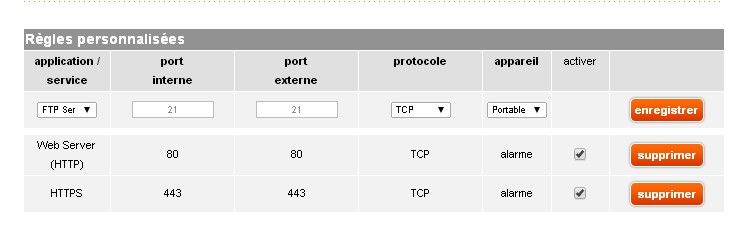

    Après vérification avec nos serveurs, il s'avère que le port 80 ne soit pas ouvert pour l'adresse IP de votre système d'alarme dans les réglages de votre box ADSL.
    Didier C.
    Didier C.
    Didier C.
    76 / 100
    Merci pour votre réponse.
    Vous trouverez en pièce jointe une copie écran du paramétrage que je viens mettre en place sur la Livebox en Nat/Pat.
    Avec l'application AlarmeSomfy cela semble fonctionner.
