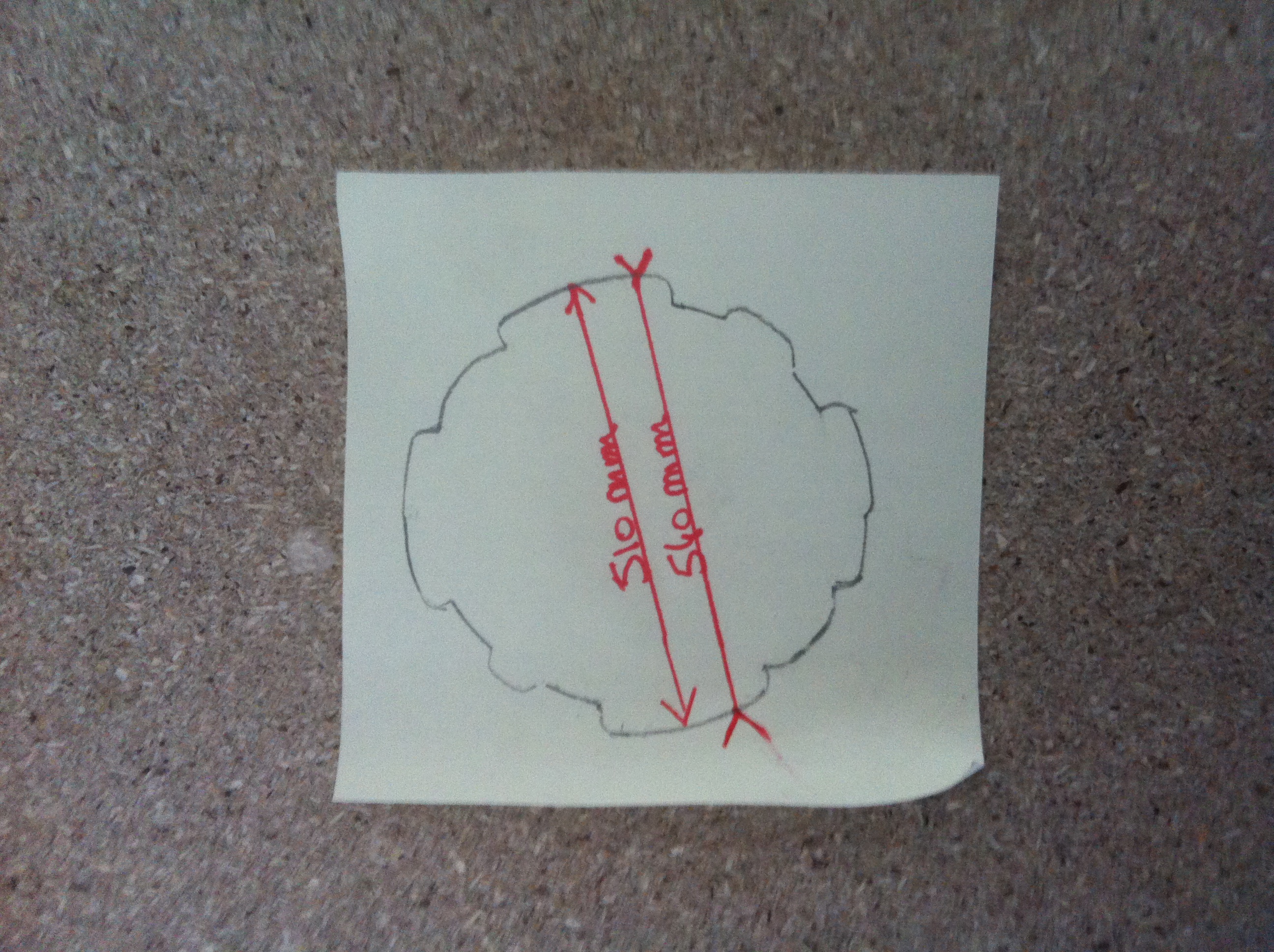

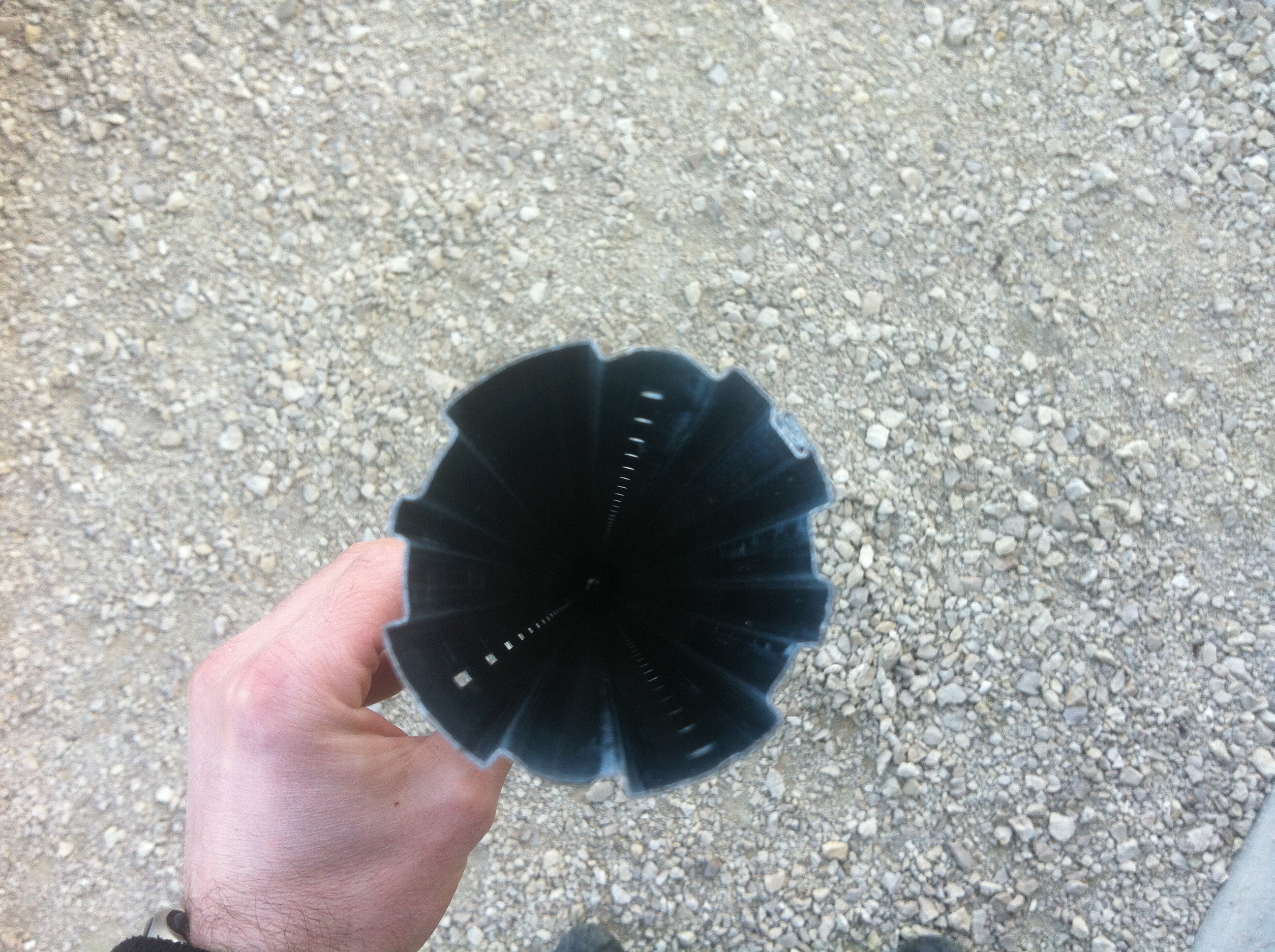

    Vous trouverez ci-joint les photos détaillant l’axe démonté, l’intérieur du coffre et les dimensions de l’axe, afin de me conseiller le moteur ou le kit adapté à mon installation.
    Veuillez m’excuser pour les 2 posts du forum.
    Merci de votre réponse.

    Bonjour Vincent,
    Merci pour ces nouvelles photos, je peut donc désormais vous confirmer que le roller-drive est tout à fait adapté à votre coffre.
    Il faudra retirer la joue côté manivelle afin de passer derrière la pièce 8.
    Si votre entraxe est de 87mm (voir ci-dessous) il ne sera pas nécessaire de percer votre joue.
    Ensuite, il faudra la percer avec une scie-cloche pour métaux de diamètre 50mm, comme indiqué dans la notice, puis continuer l'installation.
