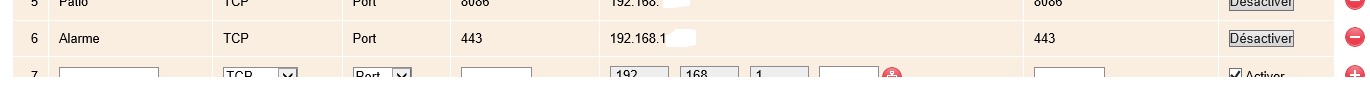

    oui je vous confirme que le NAT a bien été parametré comme dans la doc une ligne avec 443 et autre ligne en 80 par contre dans la colonne ACTIVATION c'est Désactiver ou Activer
    Olivier T.
    Olivier T.
    Olivier T.
    2
    838 / 2000
    voilà ce que j'ai sur ma NeufBox de SFR.
    Il faut aussi une adresse au delà de 192.168.1.201 comme indiqué dans la documentation.

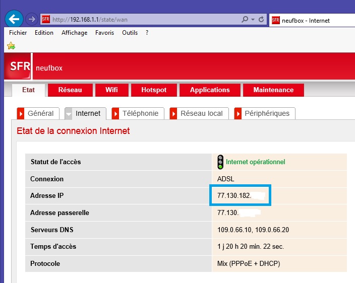

    Votre box a une adresse IP publique qui se trouve à la page comme dans l'attachement ci joint.
    Les adresses en 192.168.1.XXX sont locale à votre réseau derrière la box.
    192.168.1.201 est par exemple l'adresse de votre alarme en local. 443 est le port que permet d'y accéder depuis le domaine public Internet.
    Donc pour y accéder depuis internet, il suffit de mettre cette adresse 234.45.78.93:443 pour avoir accès à vos machines internes.
    Mais pour cela, il faut qu'elles soient visibles de l'extérieur. Le NAT est là pour cela.
    je dis que mon adresse 192.168.1.201 sera visible de l'extérieur depuis le port 443 en mode TCP.
    Ensuite il y a le fait que votre adresse publique peut changer sans que vous le sachiez. Il y a alors pour ça chez Somfy un DYNDNS, serveur d'adresse dynamique qui va s'assurer en temps réel de quelle est votre adresse publique pour que lorsque vous tapez alarmesomfy.net il retrouve votre adresse publique. C'est transparent pour vous car le serveur DYNDNS le fait. Si vous connaissez votre adresse publique, plus besoin du DYNDNS. C'est un moyen de vérifier de manière directe que votre alarme est bien visible de l'extérieur sans les services du DYNDNS de somfy.
    Voilà, j'espère que je ne vous ai pas perdu mais c'est intéressant de savoir comment tout ça marche.

    je viens de noter l'adresse ip de ma box comme votre copie écran
    je me suis connecté via mon reseau du smartphone et cela fonctionne sans mettre le :443, j'arrive a commander l'alarme
