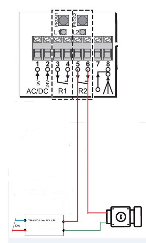

Bonjour je vais installer un récepteur rts pour commander mon garage hormannn. Est ce que je pourrai sur la sortie r2 commander une gâche électrique de portillon?

    Bonjour Grégory,
    Oui bien sur il faudra passer par un transfo 12v ou 24v
    Voici un petit dessin.

    Super merci pour cette réponse rapide Sylvain.
    Par la suite je pourrai programmer la touche F1 ou F2 de mon alarme pour commander l'action de R2 ?

    Bonjour Grégory
    avez vous installé votre gâche selon le schéma de Sylvain. Si oui est ce que cela fonctionne bien et quelle est la puissance de votre alimentation de gâche

    Bonjour Pascal,
    Il n'y a pas de raison que cala ne fonctionne pas.
    Si vous utiliser une gâche 12v, un transfo 12v 1,5A AC suffira pour faire fonctionner la gâche.
