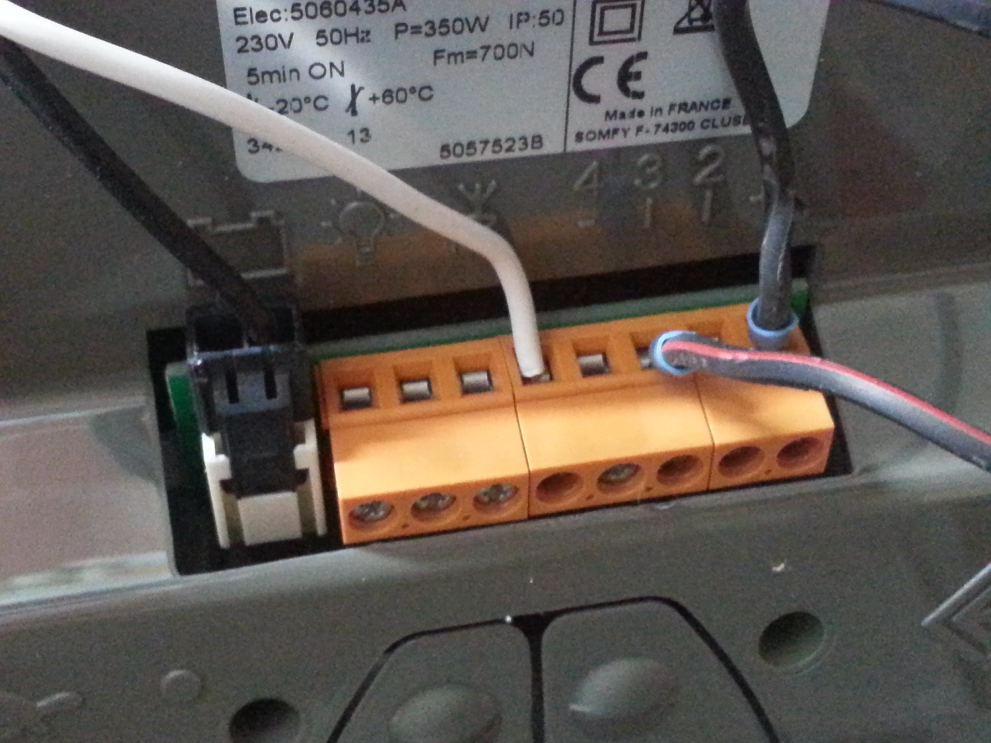

    J'ai ajouté mon ancienne antenne (voir photo)
    L'antenne de base est me semble le t-il déjà installée par défaut (fil blanc )

    Bonjour Jean-François,
    L'antenne est donc bien branché, si la porte du garage est métallique, il serait bien d'installer une antenne déportée vers l'extérieur.
    cependant, si vous constatez une grosse différence de potée par rapport à l'ancien moteur, il est possible que le boitier électronique présente un défaut, il faudra faire marcher la garantie.
    pour la prise en charge sous garantie, il faudra attendre qu’un Yellows réponde, sur ce post.
