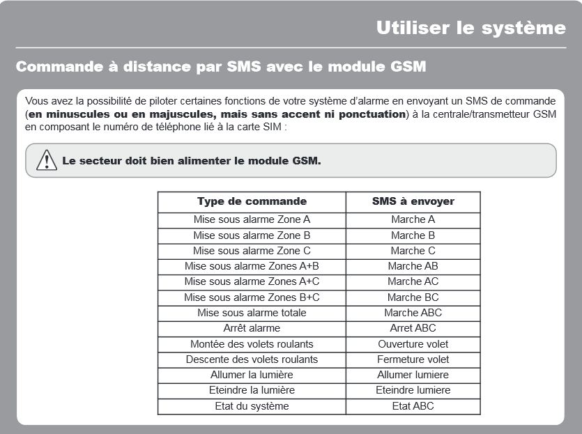

    Bonjour Cohen,
    Sur la notice il ne me semble pas possible de vérifier le statut avec un simple SMS.
    Pour plus d'information à ce sujet, il faudra attendre Sur ce post, l'intervention d'un Yellow (SAV SOMFY).

    Bonjour Sylvain,
    C'est bien ce document (moi, j'ai une autre version peut-être plus récent ?) Mais quand j’envoie ETAT à mon n° d’alarme (alors le n° tel lié avec la carte SIM Free), mon alarme répond rien...

    Bonjour Cohen,
    Concernant le problème que vous rencontrez, est-ce que votre module GSM est bien alimenté par la prise secteur fournie ou fonctionne-t-il uniquement sur la batterie de secours ?
    De la même manière, si vous envoyez une commande d'une mise ON ou OFF du système, est-ce que le système se met bien en ON ou OFF ? Le téléphone que vous utilisez pour envoyer ces commandes, possède-t-il un numéro de téléphone français ou belge ?

    Bonjour Thomas,
    Alimenté par 220v et la batterie. Non, On et Off ne marche pas non plus (en fait, il y aucun des commandes sur le document qui marches). Je utilise mon n° portable de France (Orange) pour envoyer les SMS (pas mon n° de Belgique).

    Bonjour Cohen,
    Pouvez-vous m'indiquer si votre système d'alarme est installé en France ou en Belgique ?
    De la même manière je vais avoir besoin que vous me donniez ce qu'indique les menus installateurs 9995 et 9972 de votre Clavier LCD.

    Bonjour Thomas,
    Le problème et résolu (j'ai trouvé la solution sur la page 81 dans le manuel). Merci pour votre aide.
