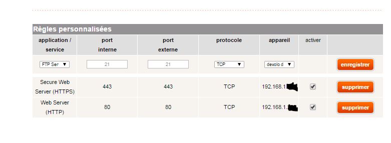

Quand je suis à la maison, j' utilise le Wi-Fi, quand je rentre mon adresse ip ou mon adresse *****@alarmesomfy.net, cela marche. Si par exemple j' enlève la Wi-Fi alors je suis donc en 3G, en rentrant *****@alarmesomfy.net et bien là ça ne marche pas alors que cela marche en Wi-Fi.
J' utilise une livebox sagem, je l' ai configuré comme il fallait je pense, en voici une copie

    Salut,
    Dans ton interface pc as tu bien coché la case accès à distance et ouvert un compte somfy ?

    Oui j' ai coché la case d' accès à distance dans mon interface pc et j' ai effectivement un compte Somfy

    salut,
    il semblerait que tout soit bien paramétré de ton coté,
    il faut maintenant attendre qu'un yellow verifie ton compte d'acces a distance et t'apporte une reponse sur ce post.
