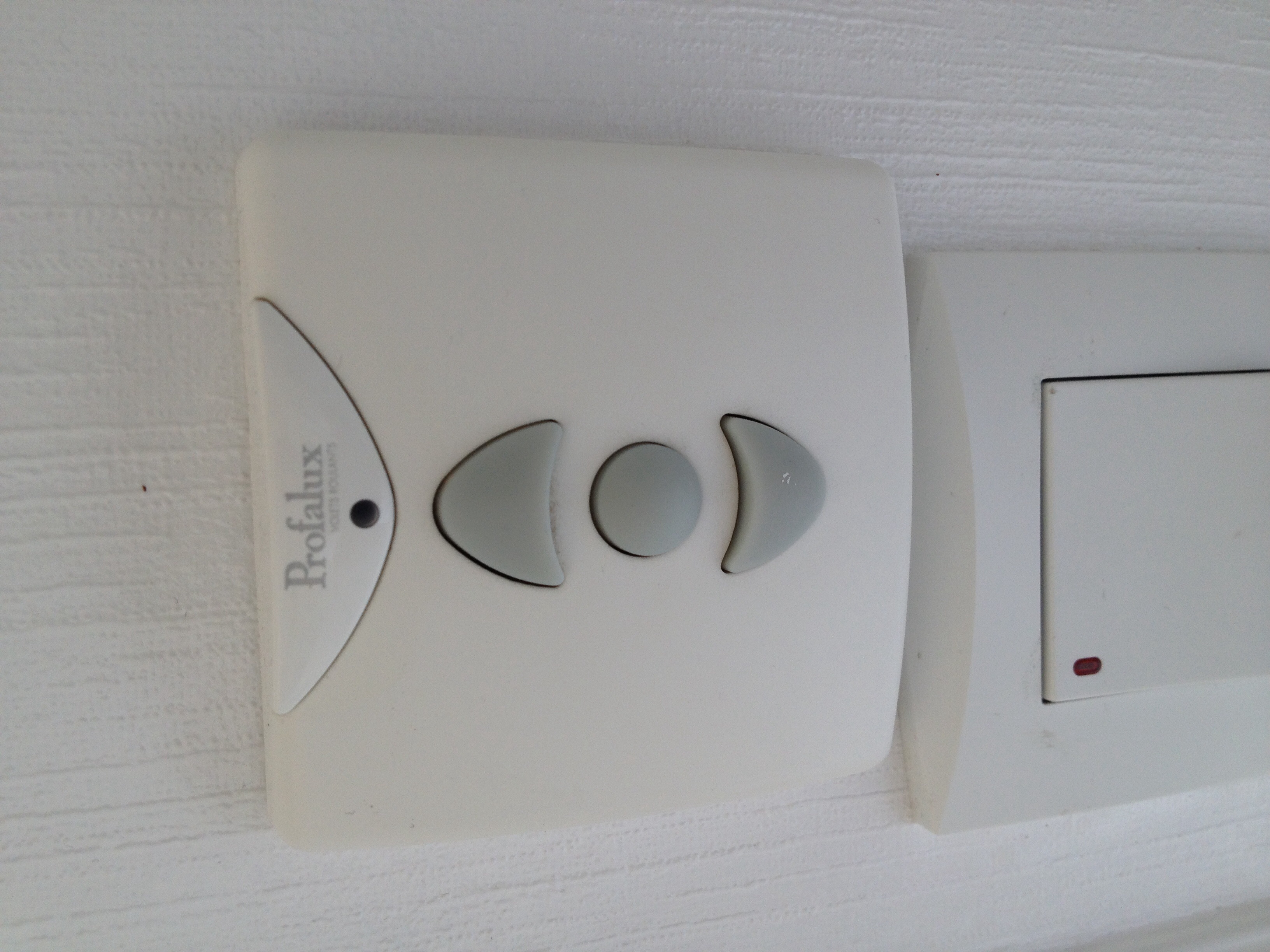

bonjour
j 'ai 5 volets roulants somfy rts et 4 profalux
puis utiliser tahoma pour tout commander
merci

    C est une maison que je viens d acheter
    Je ne sais pas quel type de profalux comment le savoir svp ce sont des volets roulants avec commande murale a pile

    Ces photos ne disent pas quelle est la fréquence radio, le protocole utilisé ou la réf. du produit pour trouver un descriptif.
    Il faudra ouvrir le coffre des volets Profalux pour voir ce qui peut être fait.
    Si vous ne savez pas, faites appel à un Domoticien.
    https://www.somfy.fr/trouver-un-revendeur
