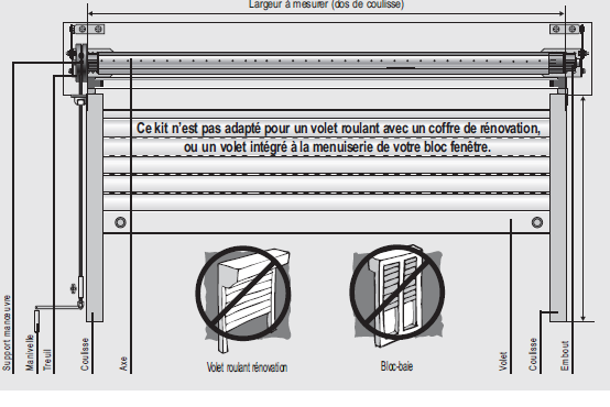

Je viens d'entrer dans un immeuble neuf.
j'essaye de monter 8 kits RMS en lieu et place de l'installation manuelle livrée.
je je dispose cependant pas des équerre de vos vidéo mais de la pièce photographiée dans le fichier attaché.
l'encadrement des trous ne semble pas compatible.
que dois-je faire?

    A la vue de votre coffre, il semblerait que vous ayez un bloc baie, vous avez donc mal été orienté.
    Il vous faudrait plutôt un Roller Drive.
    Voici la notice, cela vous aidera à voir la différence entre ces 2 kits:
