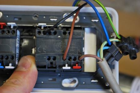

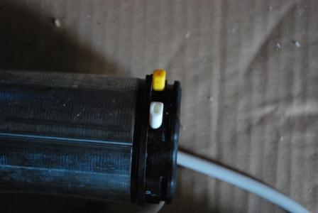

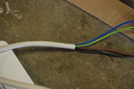

    Bonjour Sylvain,
    un peu plus le temps ce matin pour refaire des essais.N'ayant pas encore installé mon dernier VR, j'ai fais l'essai sans le tablier fixer au tube afin de ne pas forcer sur les lames du tablier....
    Voici les caractéristiques du moteur (cf photo) et le câblage...Premier essai en câblage simple donc sans le micro module pour vérifier le bon fonctionnement du moteur, fil noir sur le symbole montée et marron sur le symbole descente de l'interrupteur mosaic ref 770 26..(voir photo), je règle les fins de course par appui sur le BP jaune ou blanc suivant le sens de rotation (voir photo), cela fonctionne parfaitement....
    Ensuite j'ai tout débranché, j'ai simplement branché le module avec le shunt wago sur fils blanc vert et jaune et le moteur au micro module, cela ne fonctionne pas, le moteur ronfle..Voir fichier word pour les étapes ...si moteur débranché du micro module j'entend les contacts des relais s'enclencher...Bizzare
