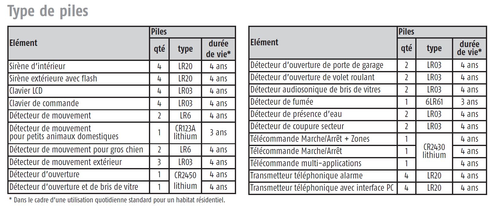

    1°) Je voulais savoir quel type de piles est nécessaire, càd LR20, LR6 ou autre…
    2°) OK pour la procédure pour d'ouverture et de remplacement des piles. Mais ce que je veux savoir surtout c'est si la mémoire de la centrale est effacée lorsqu'on enlève les piles et donc s'il faut refaire ou non toute la configuration de l'alarme (déclaration de tous ses éléments) ?

    Effectivement le type de pile n'est pas mentionné sur la notice, il faudra neutraliser l’autoprotection pour voir, ou bien si un autre internaute à la réponse..
    Le remplacement des piles de devrait pas avoir d'incidence sur les autres éléments.

    PS: Type de piles,
    Pierre D.
    Pierre D.
    Pierre D.
    46 / 100
    Les piles sont bien des LR20, et changer les piles de la centrale ne fait perdre aucune information, tous les DM et autres restent enregistrés
