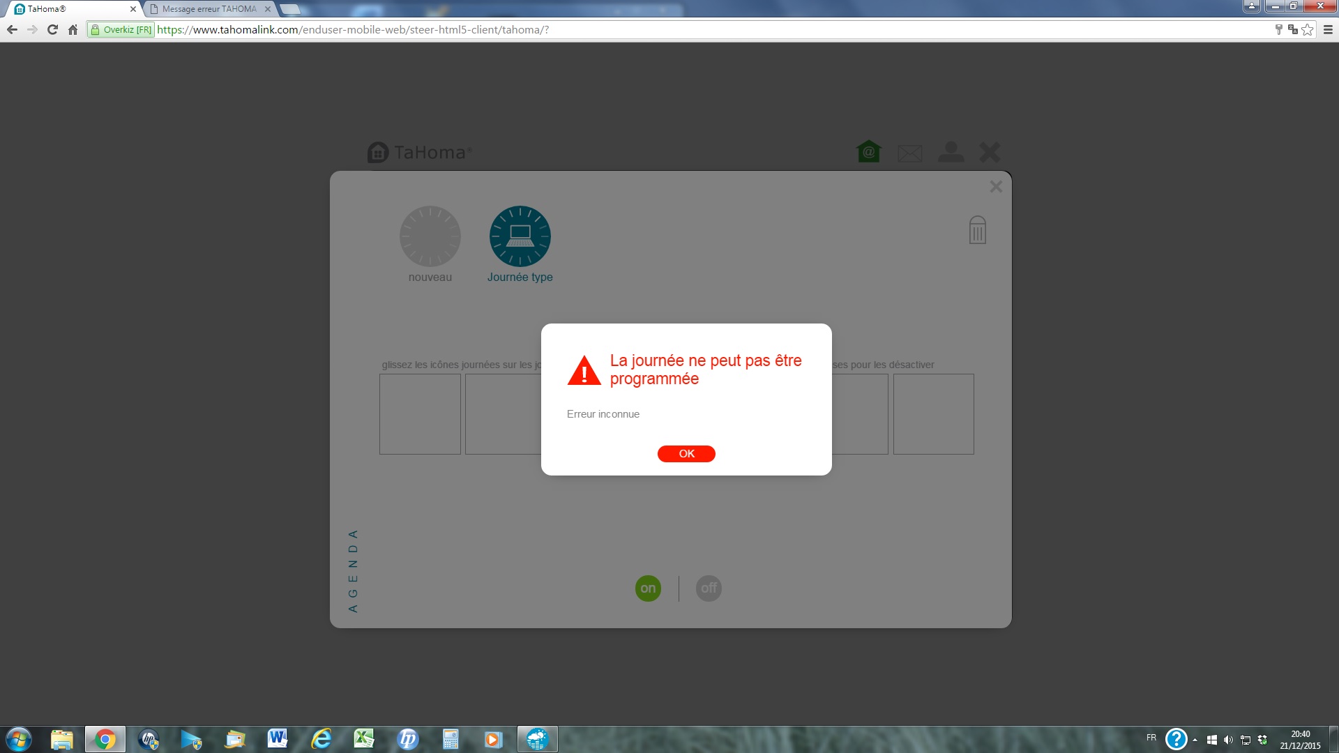

    Depuis hier (coupure générale électrique)
    Impossible de modifier l'agenda.
    "La journée ne peut pas être programmée"
    Perte de connexion avec le boitier Somfy. Veuillez vous assurer qu’il est bien sous tension et connecté à Internet.
    Pouvez vous m'aider s'il vous plait?
    essayez de faire un Reset et attendez que tout se stabilise au moins 5 minutes.

    De nouveau (coupure générale électrique)
    Impossible de modifier l'agenda. malgré un "reset"
    et bien refaites un reset et surtout équipez-vous d'un onduleur !
    est-ce que tout est revenu dans l'ordre ?

    Bonjour,Oui le lendemain sans raison.
    Bien ! Merci de ce retour !

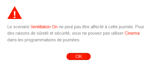

    J'avais créer un scénario que j'avais quotidiennement dans mon agenda
    J'ai supprimé l'agenda pour modifier une consignes et maintenant impossible de remettre le scénario dans l'agenda (voir capture)
    Bonjour Jacques,
    Pourriez-vous m'indiquer les équipements présent dans le Scénario "Ventillation ON", ainsi que les ordres que vous voulez jouer avec ces équipements ?
    Jacques M.
    Jacques M.
    Jacques M.
    109 / 750
    1 Groupe Hitachi en mode Ventillation ON seulement. Rien de plus.
    Ca passe sur l'application smartphone, pas sur le PC.
    Bonjour Jacques,
    Vu que vos équipements HITACHI dispose déjà de leur propre système de programmation et afin d'éviter tout conflit de programmation, il n'est pas possible de les ajouter dans une programmation horaire sur TaHoma.
