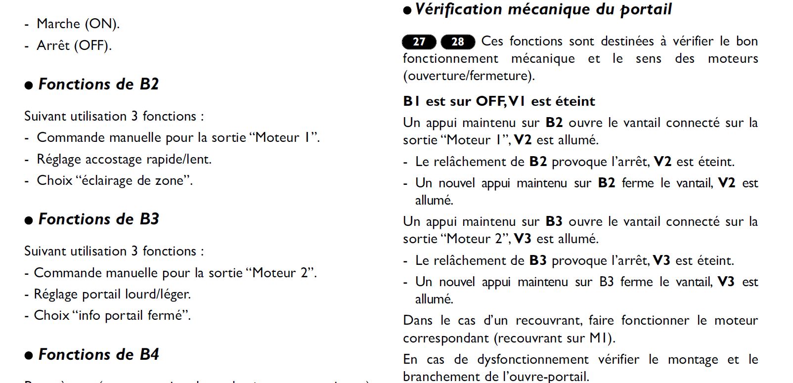

    J'ai eu un retour ce weekend pour la vérification mécanique du système. Les vantaux fonctionnent correctement comme indiqué dans la doc. de Sylvain C. donc il y a de fortes probabilités que le boitier électronique soit H.S. comme vous le disiez tous les deux.
