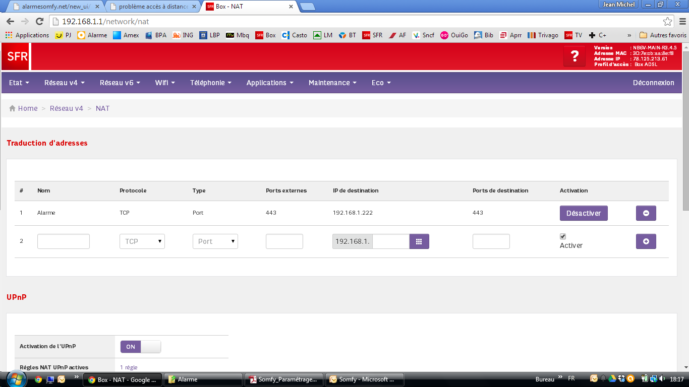

depuis peu (difficile à dire ~1 à 2 mois) je n'arrive plus à ma connecter à distance à mon alarme Protexium 600, reliée à une box SFR N6.
Je viens de vérifier le paramétrage "NAC", il me semble correct. Ci-joint copie de la configuration et copie de la réponse que j'obtiens quand j'essaie de me connecter
    Bonjour Jean-Michel,
    Pourquoi vous connectez-vous au site alarmesomfy.net?
    Le site permet de modifier ou créer un compte, mais n'est pas conseillé pour un accès à distance.
    A distance, il faut simplement utiliser votre adresse distance de connexion:
    http://votrenomdesousdomaine.alarmesomfy.net
    Enfin, il faut aussi ouvrir le port 80, comme ce que vous avez fait avec le port 443.

    1) C'est parce que je n'arrivais pas à me connecter que j'ai essayé de passé par le site alarmesomfy.net
    2) Je viens d'ouvrir également le port 80.
    Mon pb est peut être résolu mais je ne peux le vérifier immédiatement car je ne suis pas à l'extérieur de mon domicile.
    Je vous tiendrai informé. Merci
