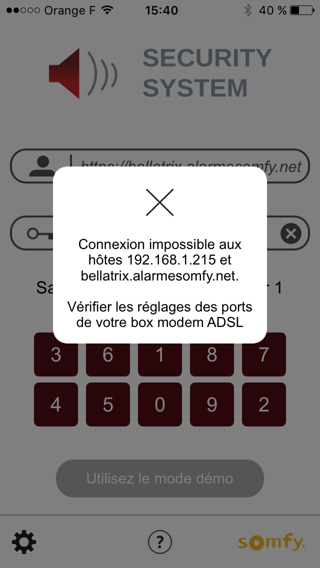

    re bonjour, hélas malgré des ports OK, rien alors que cela fonctionne avec l'iphone de mon épouse encore sous IOS8. Pour info, dans votre lien sur le paramétrage des ports, il faut préciser de définir une adresse IP de fin supérieure à l'adresse IP de l'alarme dans le DHCP.
    Ci-joint copie écran

    Le 24 septembre 2015 aura lieu une mise à jour sur le serveur alarme. Elle permettra de retrouver l'accès à distance de votre alarme par le port sécurisé. Les utilisateurs n'utilisant pas les ports standards (80 et/ou 443) doivent les modifier pour retrouver un accès à distance (voir bandeau bleu sur le forum).
    Suite à l'iOS9 cette mise à jour corrigera également l'accès via iphone via notre application. Pour tous les autres utilisateurs, cette mise à jour est transparente, aucune modification n’est apporter.
