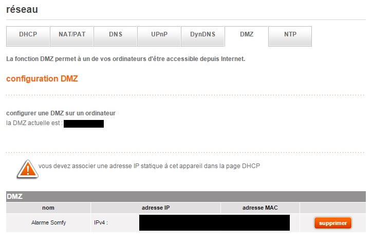

    Voici les 3 impressions d’écran du réglage réseau livebox & Somfy.
    En espérant qu'ils puissent vous aiguiller.

    @ Damien, votre centrale ne se met plus à jour avec le serveur, l'accès distant, ne peut donc pas fonctionner.
    Pourriez-vous vérifier, que la case "accès à distance et remontée de photos" dans réglage de l'interface est bien cochée.
    Si oui, toujours dans réglage de l'interface, passer le port DNS à 80.
    Enfin, modifiez vos DNS par ceux-ci:
    DNS primaire: 8.8.8.8
    DNS secondaire: 8.8.4.4

    Bonjour Gladys,
    Merci pour votre support. La case était effectivement pas cochée, ceci à l’air d’avoir résolu le problème.
