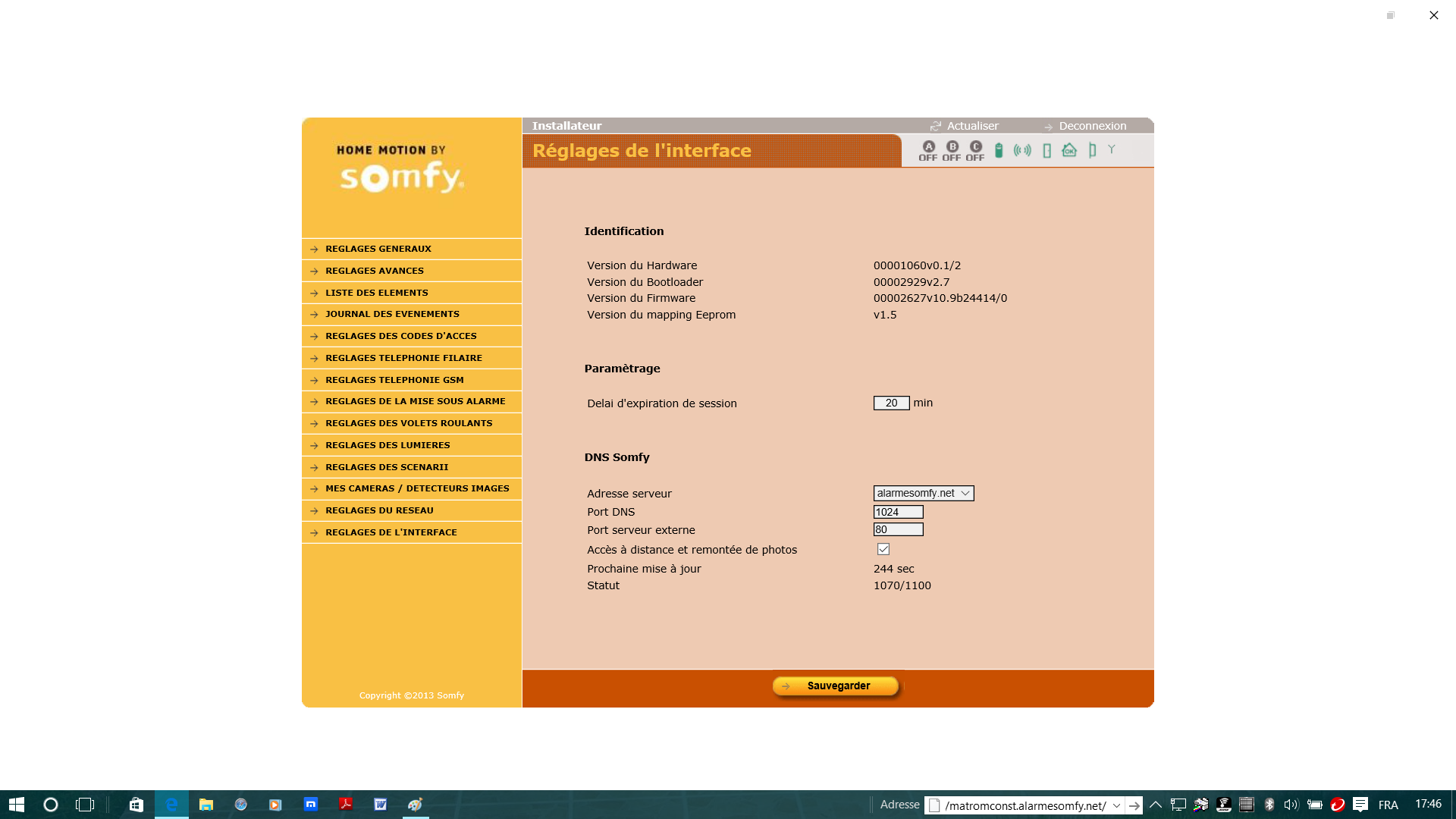

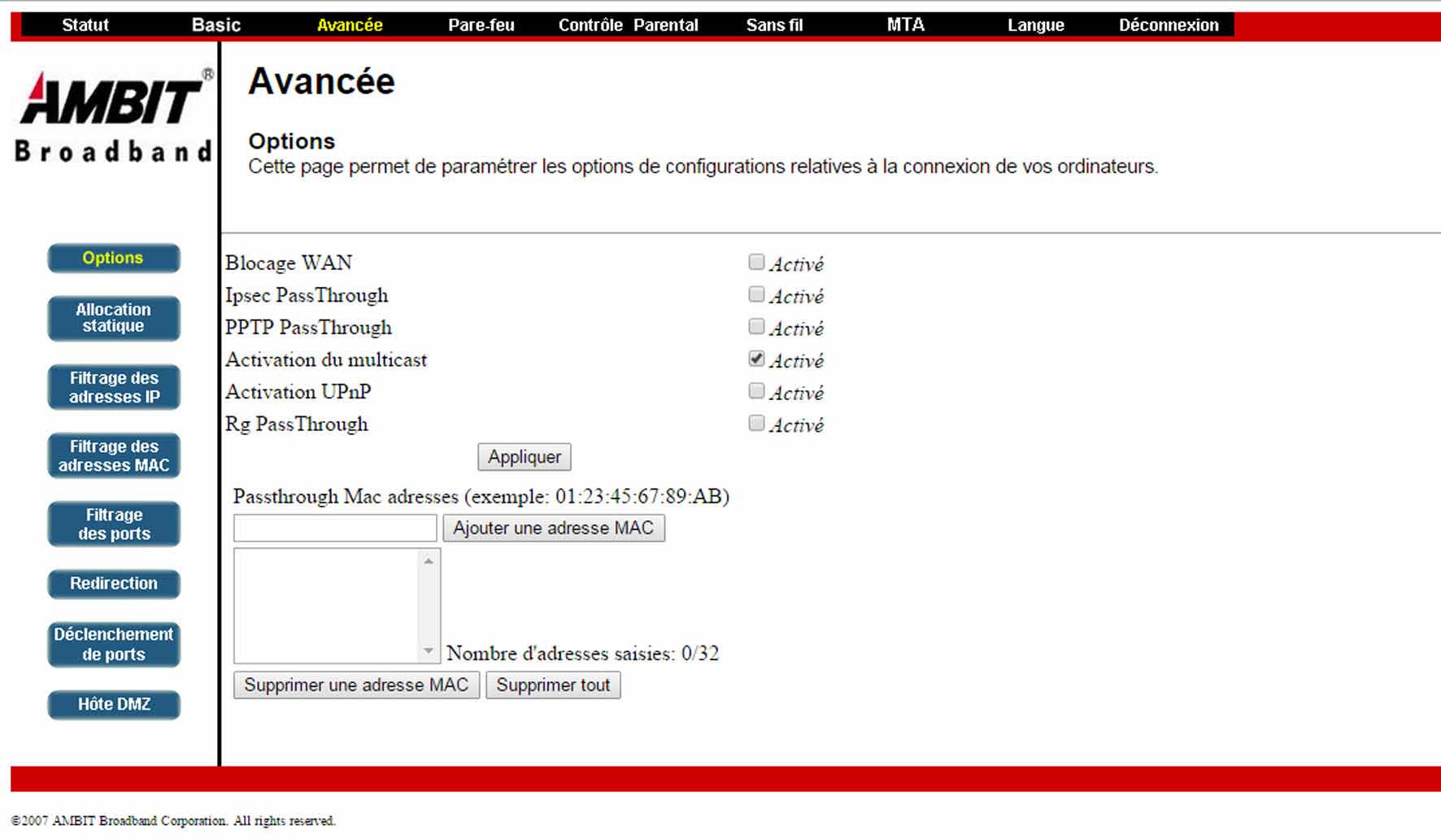

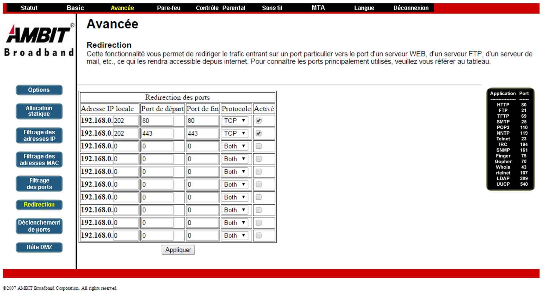

Mon alarme protexiom 600 a été mise en service en septembre 2011 et je souhaite aujourd'hui m'y connecter via Internet avec mon smartphone, ce que n'avais pas fait jusque là.
J'ai donc configuré l'alarme et la box en conséquence.
J'essaie de me connecter à mon alarme soit localement en WiFi, soit via le serveur SOMFY.

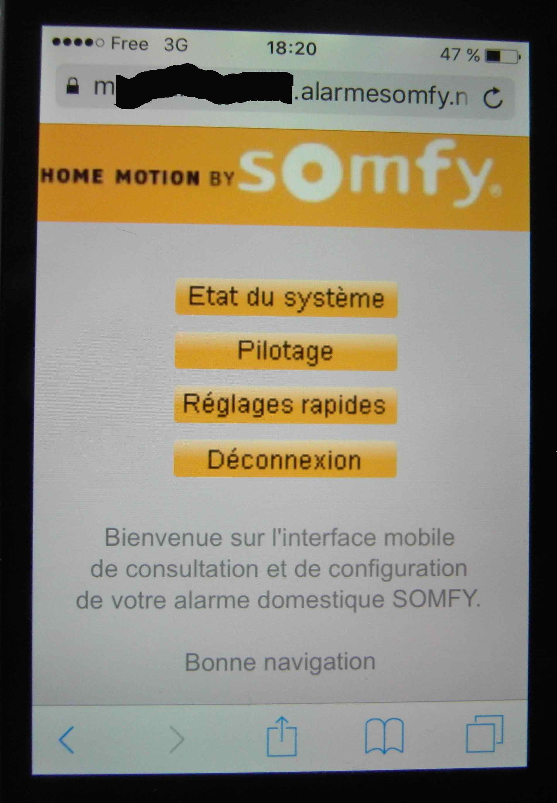

Seule, la connexion 'utilisateur' m'est offerte (est-ce normal?):
j'obtiens bien le tableau des choix ( Etat du système, Pilotage, Réglages rapides et Déconnexion).
Ensuite, quel que soit mon choix, j'ai le message "session déjà ouverte" , "Veuillez réessayer ultérieurement".
Cette "session déjà ouverte" ne l'est que depuis quelques secondes: le temps d'attente indiqué avant de pouvoir faire un nouvel essai correspond à une déconnexion sauvage qui vient de se produire. J'ai donc bien été brièvement connecté à l'alarme.
Ai-je fait une mauvaise configuration de ma box-modem ou y a-t-il une autre erreur?

    Bonjour à tous,
    J'ai fini par trouver la solution à mon problème.
    Je n'ai pas fait d'erreur dans les configurations de ma box, de mon alarme et du serveur.
    Par contre, pour me protéger de toute intrusion lors de mes connexions à Internet via mon iPhone, j'avais opté pour un refus des cookies dans la programmation de Safari.
    Voici ce que j'ai fait: à l'obtention de l'écran d'accueil de l'alarme (celui qui me demande de choisir 'utilisateur' ou 'installateur'), j'ai accédé au dossier 'réglage' de l'iPhone et j'ai autorisé les cookies pour CE site. Tout est alors rentré dans l'ordre et je fais ce que je veux.
    Merci de m'avoir aidé à réfléchir !

    bonjour à tous
    Parallélement à jean-pierre j'ai le même problème à part que j'arrive à me connecter avec le pc via ma livebox .
    J'ai une protectium 600 depuis quelques jours je l'ai installée moi-même , j'ai eu quelques petits problèmes de réseau et j'ai trouvé les solutions sur le forum.
    Mais je n'arrive pas à me connecter avec mon smartphone qui est un sony aqua avec version androïd 5.0, la réponse est indirect link.
    J'ai trouvé sur le forum un yellow qui donnait pour solution de modifier le dns primaire et secondaire dans réglages réseaux avec les valeurs respectives de8.8.8.8 et 8.8.4.4 et ensuite dans le réglage interface port dns 80.
    Je me suis amusé à changer ces valeurs mais ça ne fonctionne pas , donc je me retrouve avec mon smartphone avec lequel je ne peut me connecter.
    ci-joint : 2 copies d'écran
    Merci d'avance

    Bonjour Gladys (et Patrice, bien sûr)
    A la lecture du message en bleu de l'accueil de ce site, j'avais cru comprendre que je ne devais pas utiliser l'application "alarme somfy" : mon système d'alarme a été installé en 2011 et elle est spécifiée pour les systèmes fabriqués à partir de 2012.
    Je viens de l'installer via Appel Store et ça ne fonctionne toujours pas. Lors des tentatives, la réponse est:
    "Connexion impossible aux hôtes 192.168.0.202 et https://(mon adresse).alarmesomfy.net"
    "Vérifiez les réglages de ports de votre box modem ADSL".
    Le paramétrage des ports doit être bon, puisque je me connecte bien avec mes ordinateurs, tant en Ethernet qu'en WiFi, qu'avec ma tablette (WiFi), via l'adresse IP ou le serveur Somfy...
    Nota: ma box est sur câble coaxial et non sur paire téléphonique.
    Je ne sais pas ce que dois faire...
