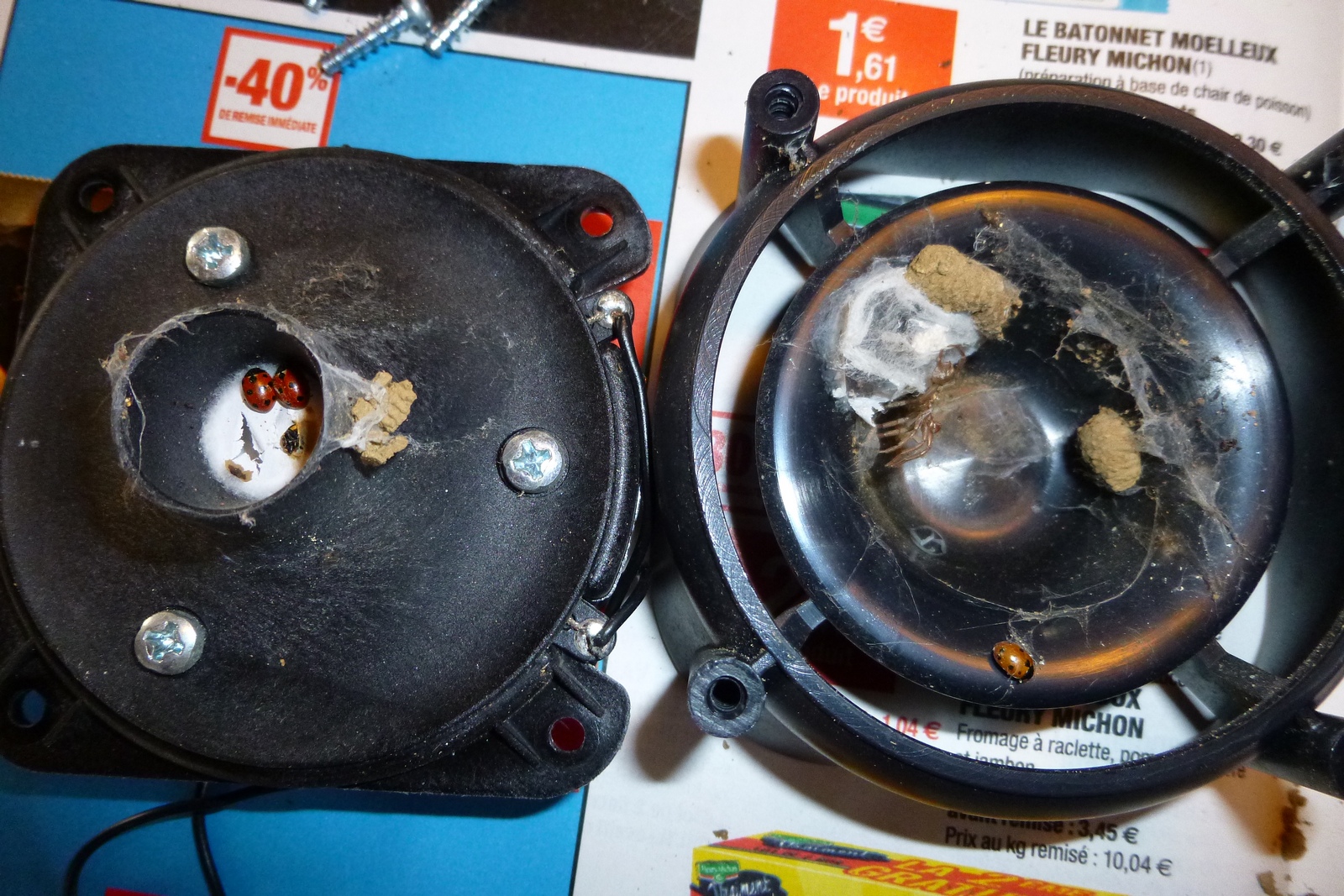

    Merci à Robert P. pour sa réponse rapide.
    J'ai donc démonté le boitier de la sirène, nettoyé les contacts des piles qui ont tendance à rouiller un peu. La surprise est apparue en voyant une vingtaine de coccinelles qui se promenaient un peu partout, plus une ou deux araignées mortes, des cocons. J'ai ensuite démonté la sirène et là, horreur! elle était habitée (voir photo), la membrane du HP étant bien tapissée par un cocon.
    Après nettoyage, j'ai installé une gaze médicale devant le pavillon du HP (j'ai déposé un brevet) et effectué la mise en marche. Toujours aucun bip lors des opérations de remise en route, seul le voyant rouge fonctionne. Par contre la sirène a retrouvé toute sa puissance ce qui est l'essentiel.
