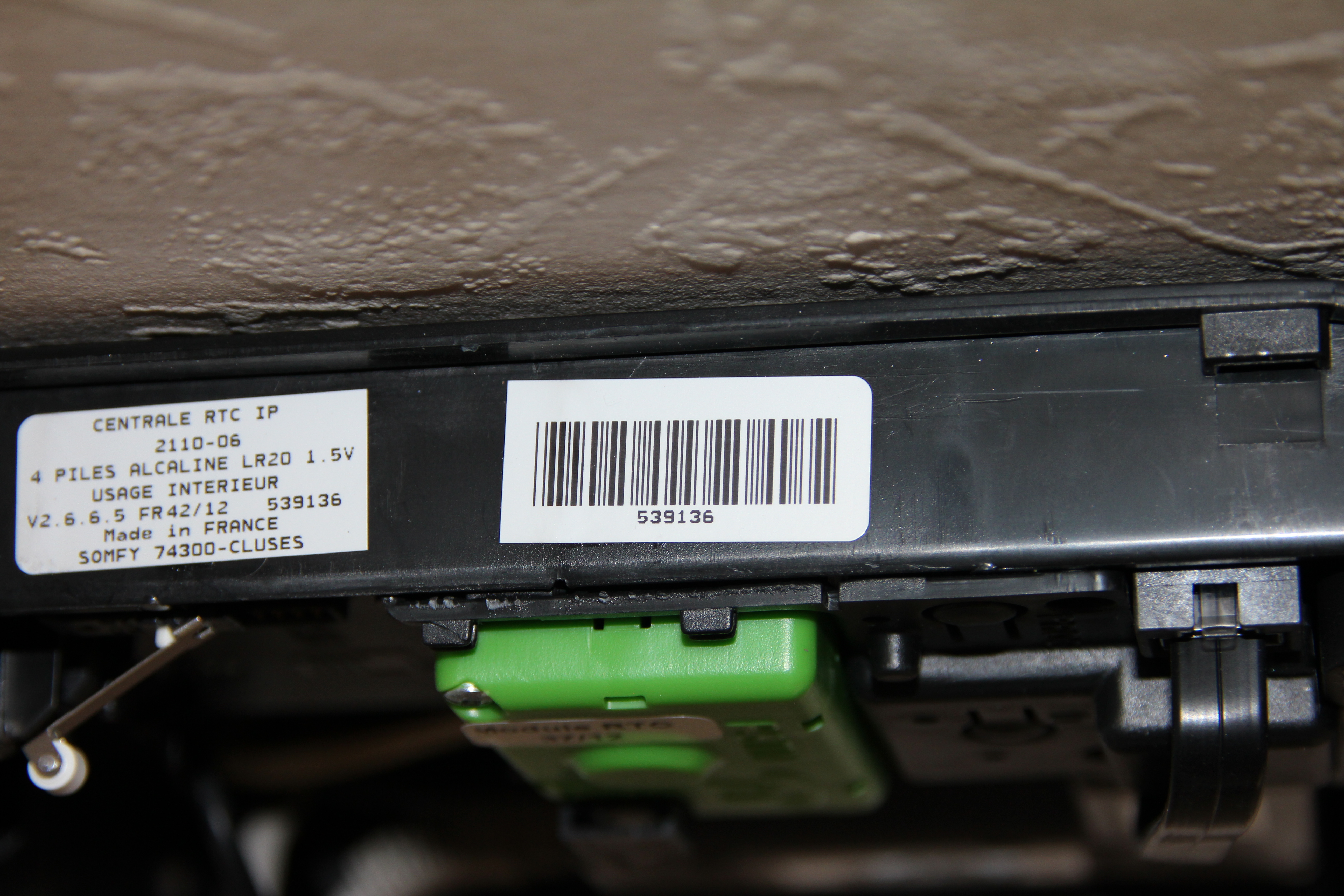

    Bonjour Jean-Luc,
    Pourriez-vous me transmettre une photographie de la fiche signalétique de votre Centrale/Transmetteur ? Vous la trouverez sur un coté de la Centrale en ayant retiré le capot de cette dernière (l'étiquette complète sous celle encadrée en rouge de la photographie ci-dessous) ?
    voici l'étiquette
    Merci !
