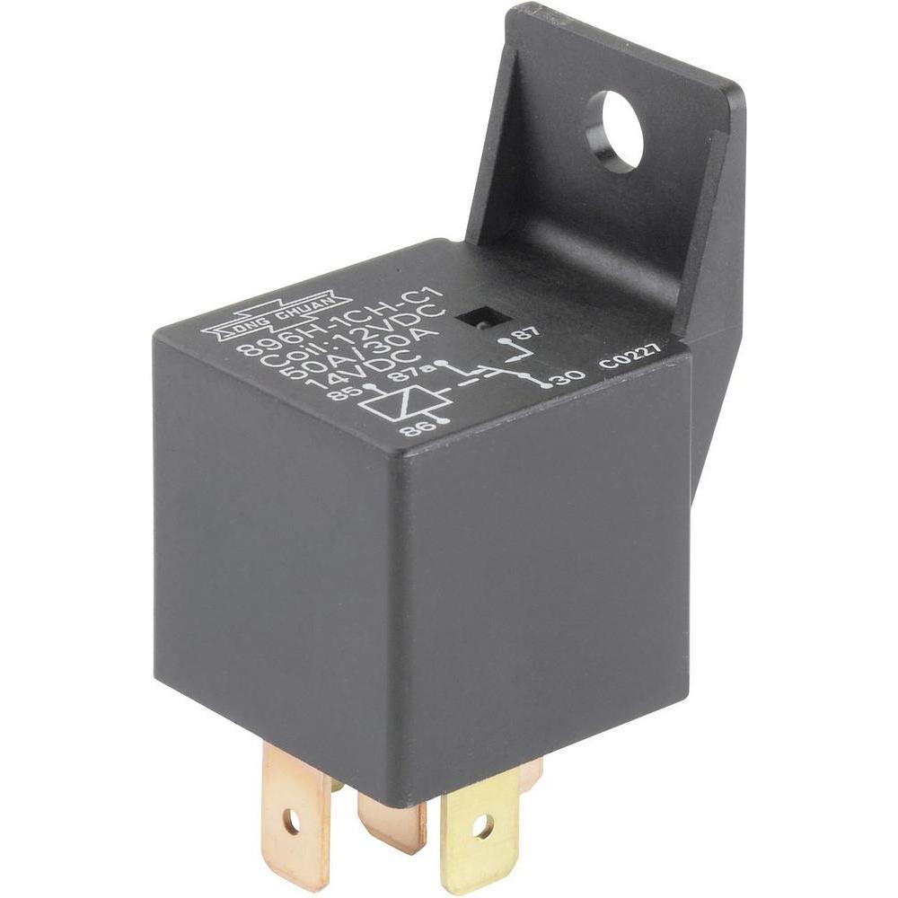

    Vous avez en page 7 la connection à réalisé .
    Il vous faut un relais 12 volts ( relais voiture dans un centre auto )
    Sur le relais la partie bobine
    la borne 85 à la borne - de votre portier
    La borne 30 à la borne symbole serrure
    Sur la partie contact
    Les bornes 86 & 87 du relais vont faire office de contact sec à raccorder sur la carte mère de votre motorisation .

    Sa ressemble à la photo jointe le relais .
    Concernant les bornes 85,30 , 86 & 87 elles se trouvent sur le fameux relais que vous devez acheter.
    Centre auto = feu vert , norauto , roady etc etc
    Si vous êtes pas loin de Genève et si sa vous intéresse je viens vous le câbler le relais sa prend 10 mn

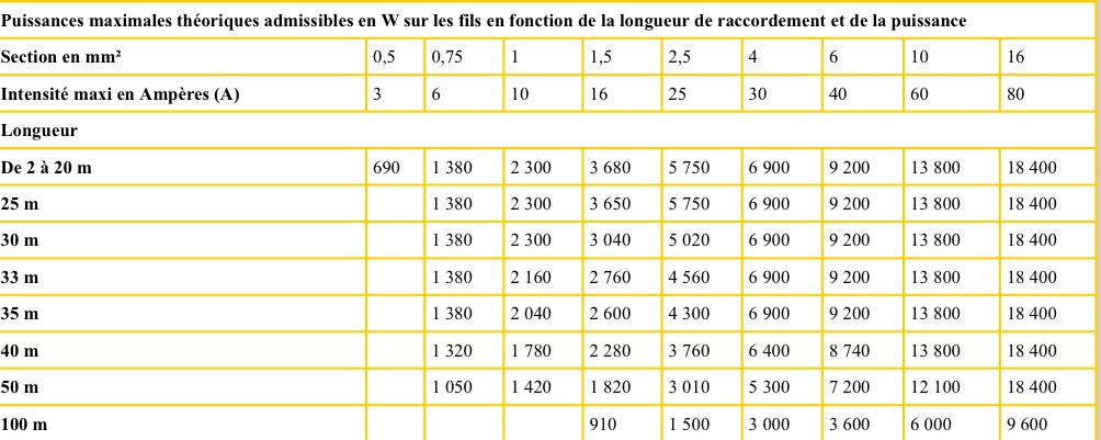

    Si cela peu aider voici la Formule de calcul pour les sections de fils suivant la distance .
    S= r0 * L * I / V
    r : résistivité du cuivre = 0.021 ohms2/m
    L : longueur totale (aller+retour) en m
    I : Courant en A et V la chute de tension.
    Et un petit tableau pour çeux qui ont la flemme de calculer ;-)
    Robert P.
    Robert P.
    Robert P.
    Ce tableau s'applique pour l'électricité et la chute de tension (alimentation, puissance), ici il s'agit d'une transmission vidéo, les besoins sont différents.
