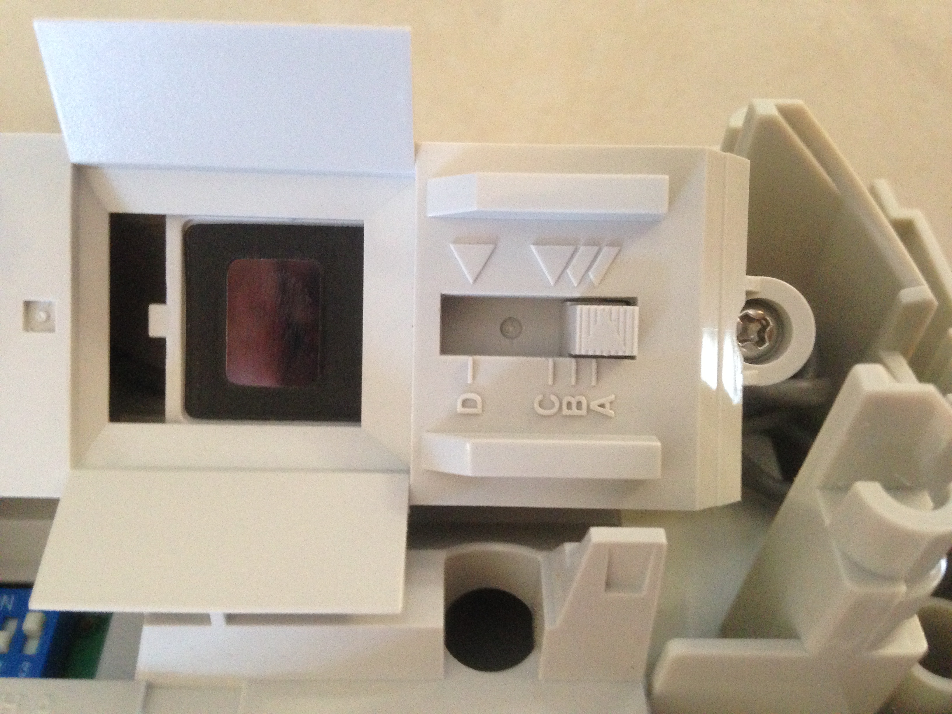

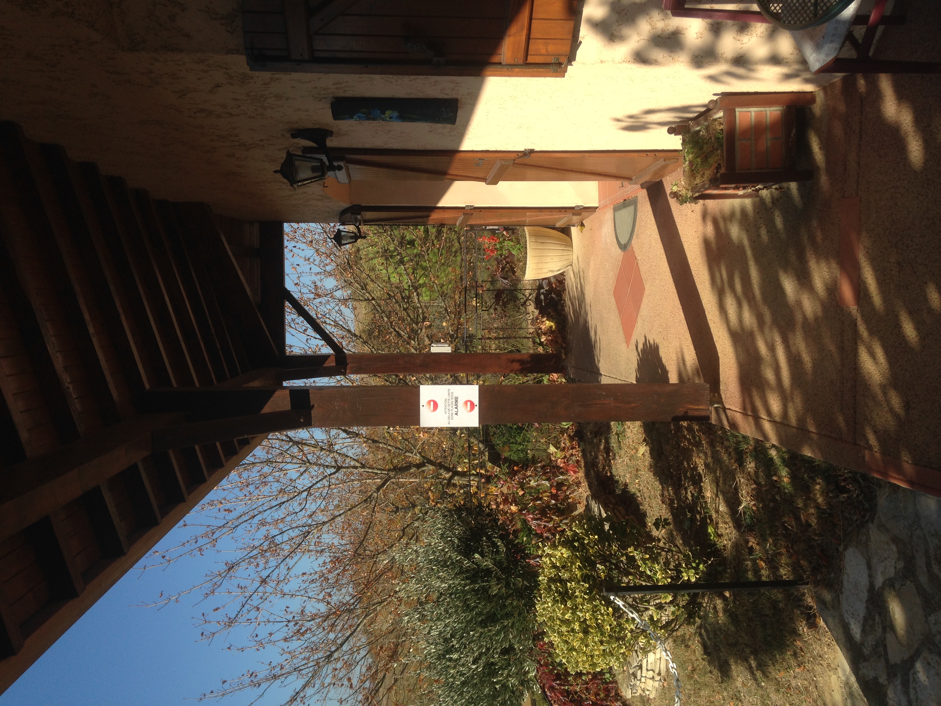

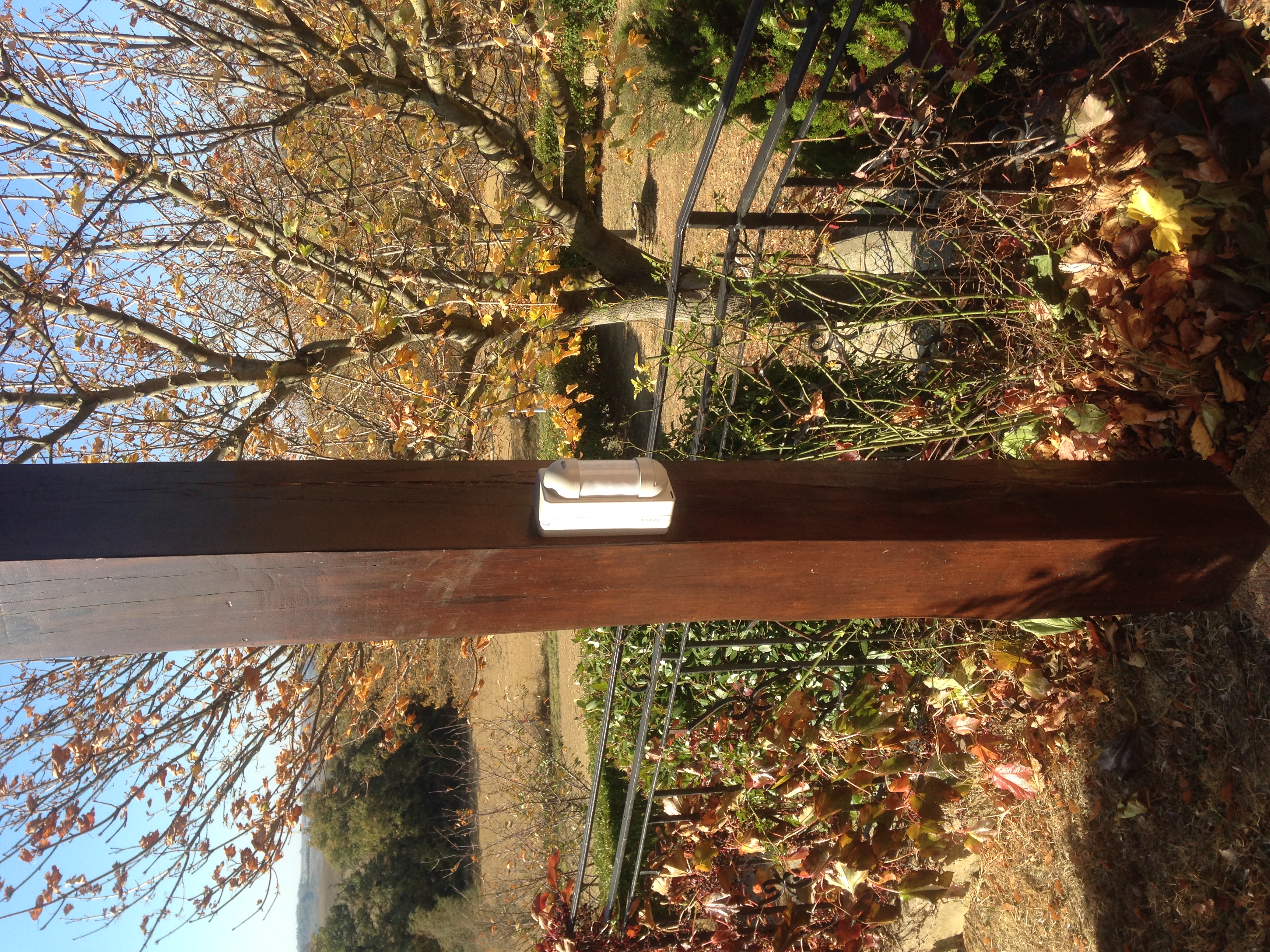

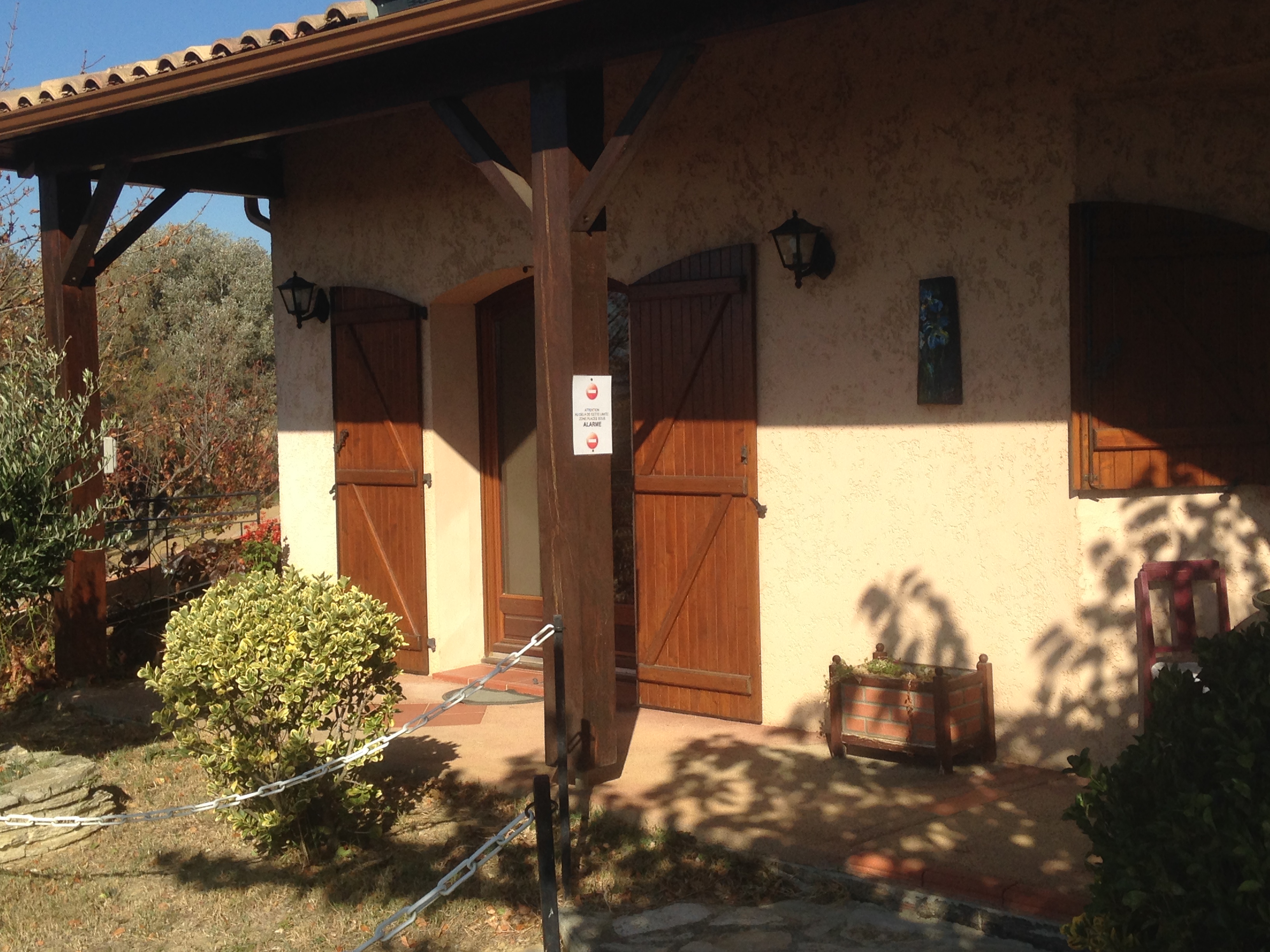

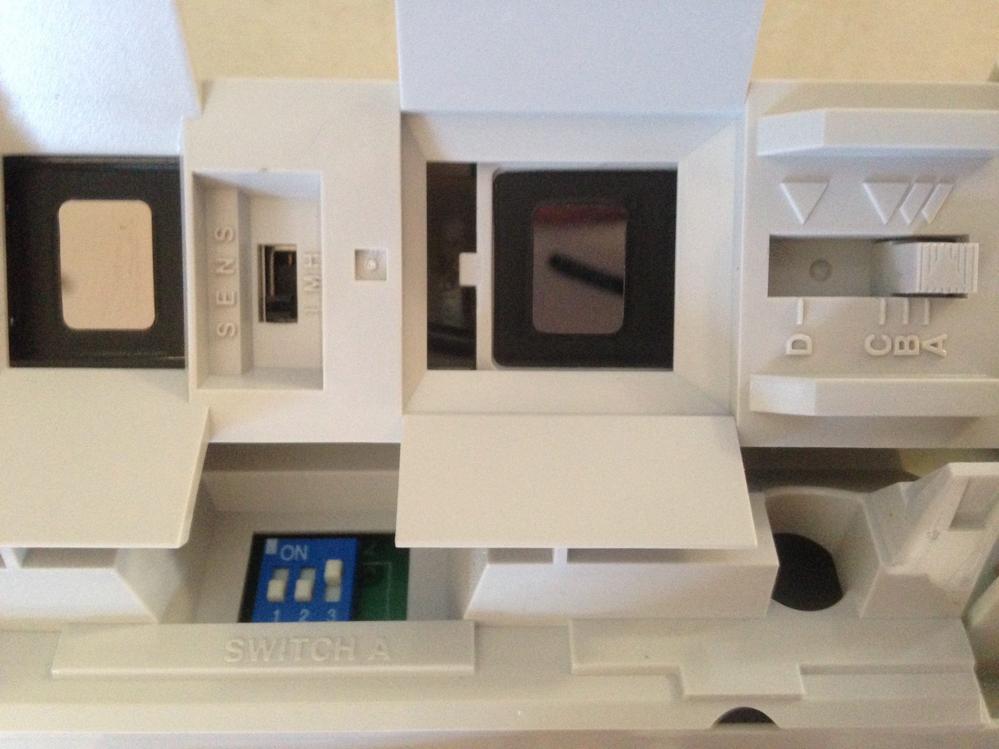

    J'ai acquis une alarme SOMFY, type Protexium GSM, le 08/12/2012 auprès du magasin CASTORAMA. - - - -
    Quelques temps après, soit le 18/03/2015, j'ai décidé d'y adjoindre une détecteur de mouvement extérieur à la dite alarme.
    Jusqu’à ce jour, ce détecteur ne m'a posé aucun problème, ce qui prouve qu'il a été posé correctement.
    Depuis quelques semaines, ce n'est plus le cas.
    J'ai eu une première alarme intempestive, puis quelques jours après, une deuxième, alors que je me trouvais dans la cour de mon domicile, ce qui confirme le fait que l'alarme est intempestive.
    A la suite de ces alarmes, j'ai réglé la sensibilité au plus large à savoir « L », j'ai réduit la distance à 8 mètres, rien n' y fait.
    Quelques secondes après la mise sous alarme (après le BIP de confirmation 1 Minute après la mise sous alarme) l'alarme se déclenche et après vérification dans l'historique, il s'agit bien du détecteur de mouvement extérieur.
    Je joins au présent des photos de l'emplacement de l'alarme ainsi que des différents réglages.
    Par avance merci.

    Bonjour André,
    D'après ce que vous nous indiquez et les photographies que vous nous avez transmises (l'implantation semble bonne), il semblerait que le détecteur de mouvement soit défectueux. Afin de gérer votre SAV, je vais avoir besoin d'informations personnelles et c'est pour cette raison que je viens de vous envoyer un mail pour continuer votre dépannage en privé.
