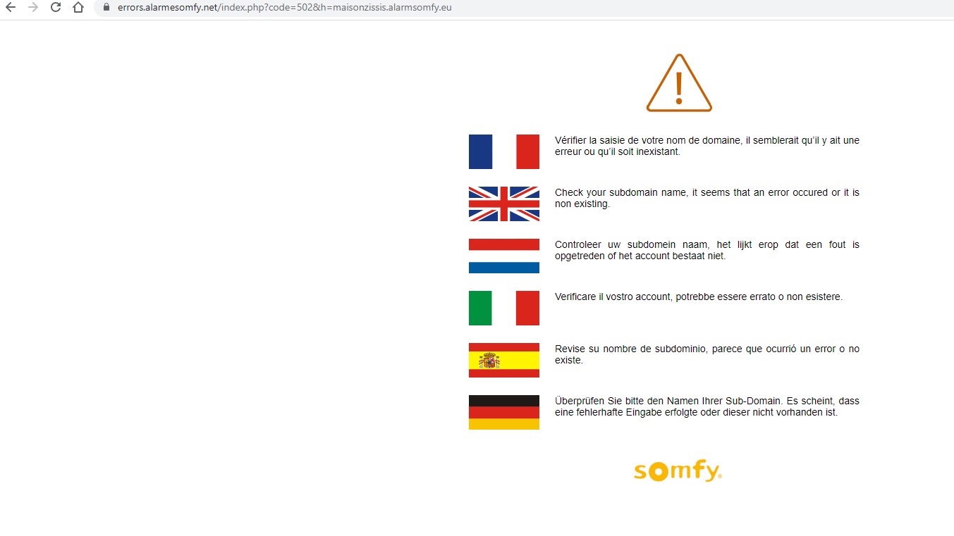

    Bonjour. J'ai le même problème que les autres personnes mais avec la freebox pop. Tour fonctionnait bien et du jour au lendemain mon alarme m'appelle en précisant "coupure secteur" alors que je n'ai aucune coupure secteur et depuis lorsque je veux me connecter à distance j'ai le message suivant : "Vérifier la saisie de votre nom de domaine, il semblerait qu’il y ait une erreur ou qu’il soit inexistant."

    Bonjour Gaelle. Cela ne fonctionne pas. Je vous envoie une copie du message d'erreur. Bonne journée. Cordialement. Isabelle

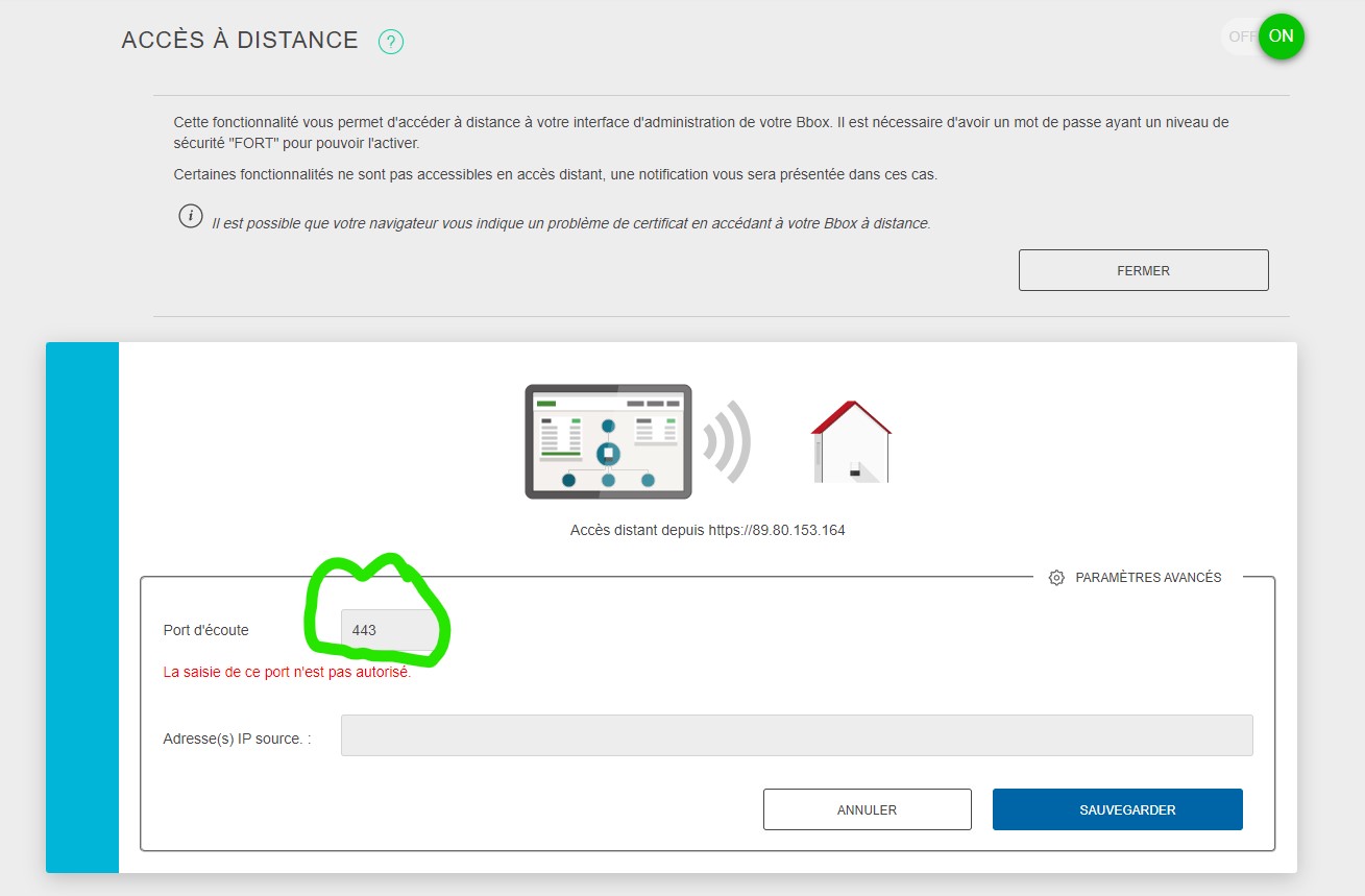

    depuis quelques jours accès impossible de mon connecter à mon alarme via une connexion 4G sur mon téléphone. Tout fonctionne correctement via le réseau WiFi en Local. Voici les différentes captures de ma configuration réseau/alarme. Port 80 et 443 ouverts sur ma box internet. Pas de modifications effectués récemment. Merci de votre aide.

    Navrée d'être passée à côté. Cependant, l'accès via le port 80 est bien fonctionnel. En revanche le port 443 est utilisé déjà pour l'accès à distance de votre box internet, je vous invite donc à le modifier.

    voici une copie d'écran des règles d'ouverture des ports de ma Box internet. Les ports 443 et 80 sont bien ouverts. Pas d'autres règles sur ma Box internet. Je n'ai fait aucun changements de mon coté et depuis au moins 2 semaines plus d'accès à distance. Faut 'il tenter un reset de la carte IP de la centrale ?

    Bonjour, merci de votre aide, j'ai enfin compris pourquoi cela ne fonctionnait pas. En faite c'est l'accès à distance de la BBOX via le fameux port 443 qui pose un soucis. En désactivant l'accès à distance de la Bbox, cela refonctionne.
    Pour ceux qui serait dans la même situation, voici la capture d'écran. Il suffit de désactiver l'accès à distance de sa Bbox (qui ne sert quasiment à rien) pour que ca refonctionne.
