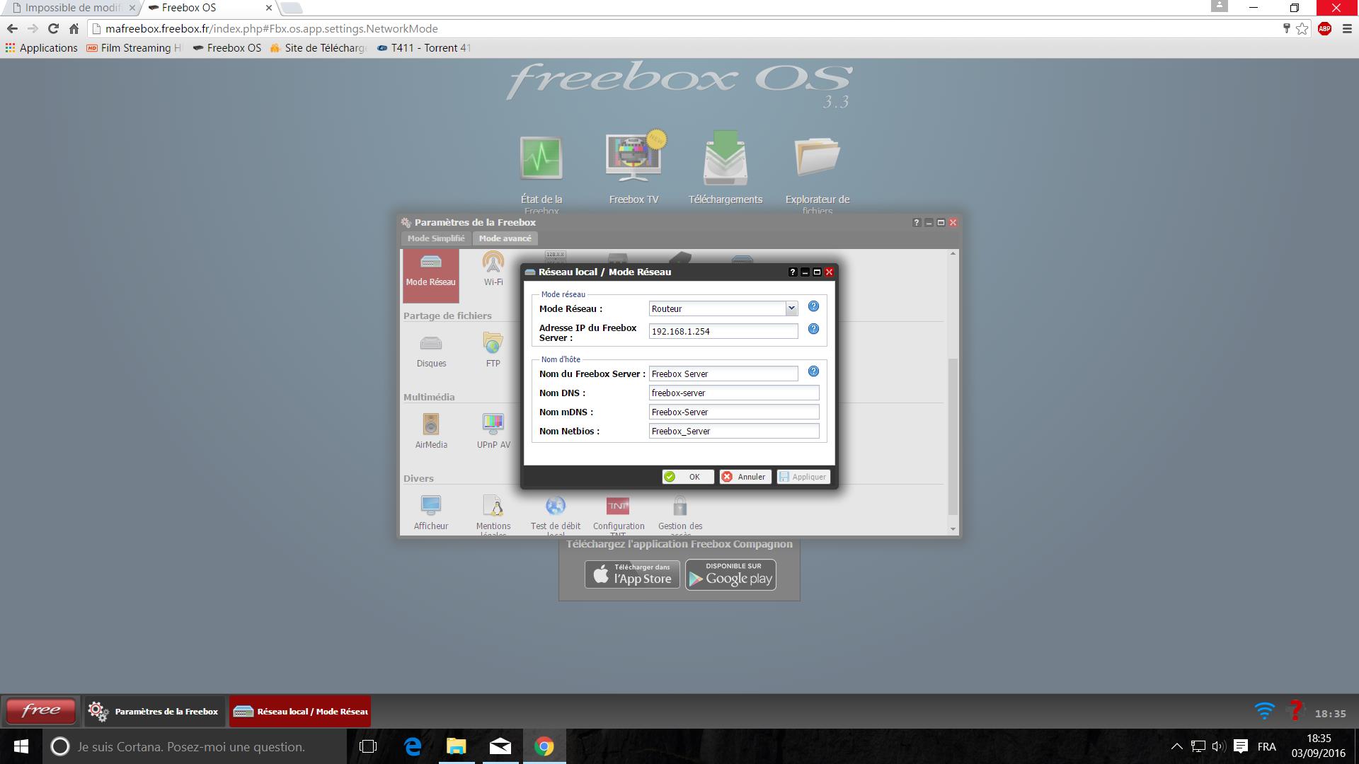

    Pouvez-vous vous connecter sur votre Box ADSL et faire des copies d'écran de la configuration

    ci-joint les copies d'écran. Quelles autres infos voulez vous ?

    Je ne connais pas trop cette box. Cependant, il doit y avoir une page de configuration dédiée aux adresses fixes et à l'ouverture des ports.

    Je n'ai pas attribué d'IP fixe. Pour la redirection des ports, j'avais fait le nécessaire sur mon ancienne box (freebox crystal) mais sur la freebox revolution lorsque je rentre l'adresse IP de la centrale (192.168.0.240), j'ai un message d'erreur qui me dit que l'adresse IP n'appartient pas à mon réseau local.

    C'est normal !
    Votre box adsl est en 192.168.1.xxx alors que votre alarme est en 192.168.0.xxx .
    Si vous ne pouvez pas vous connecter à votre centrale, réinitialisez le module IP et regardez au clavier qu'elle est la nouvelle adresse attribuée .
