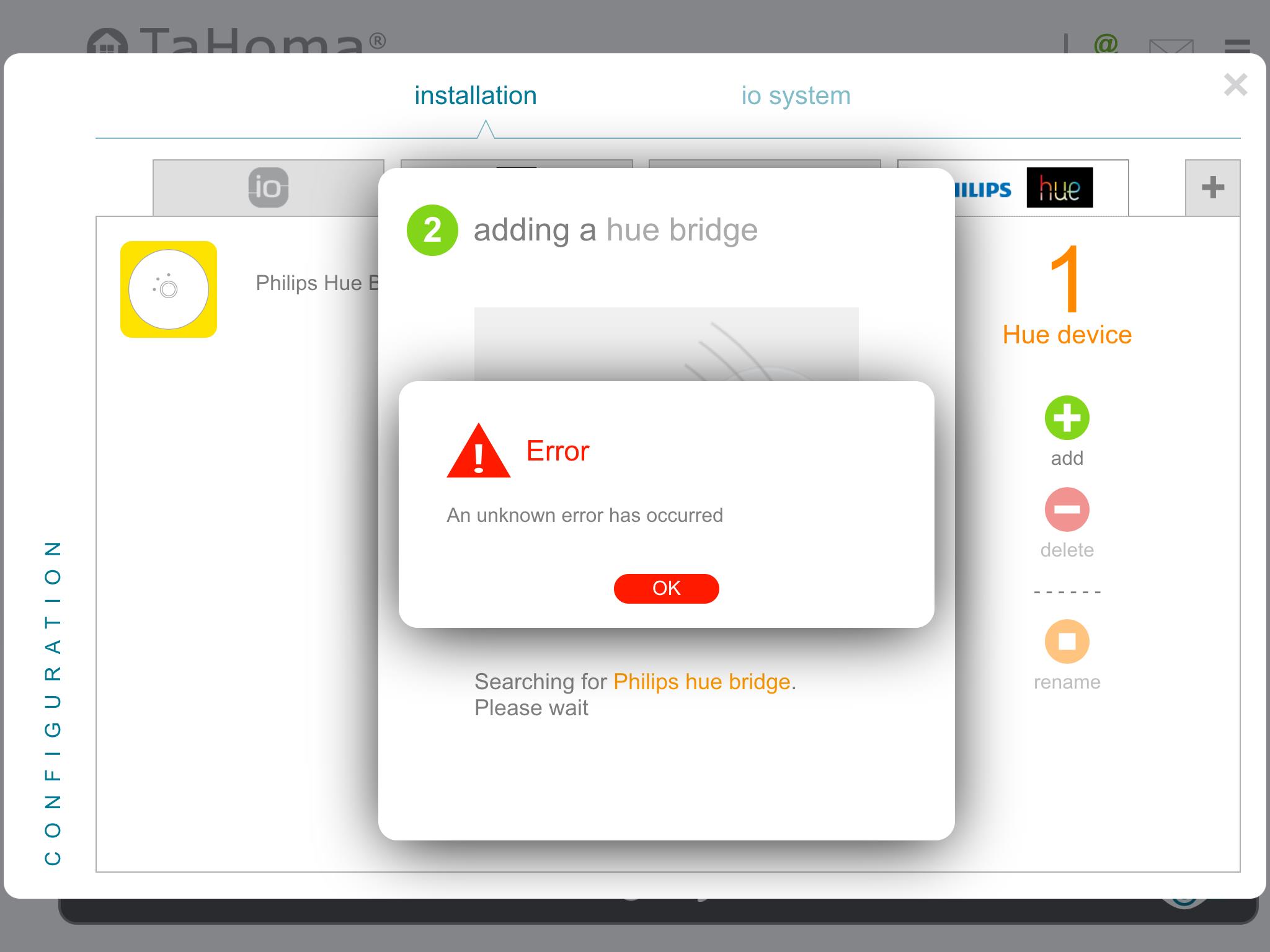

    J'ai exactement le même problème. Depuis la dernière mise à jour Tahoma et Philips Hue, le pont est détecté par la box mais la synchronisation n'aboutie pas "erreur inconnue".
    Après reset du pont et de la box, le problème persiste

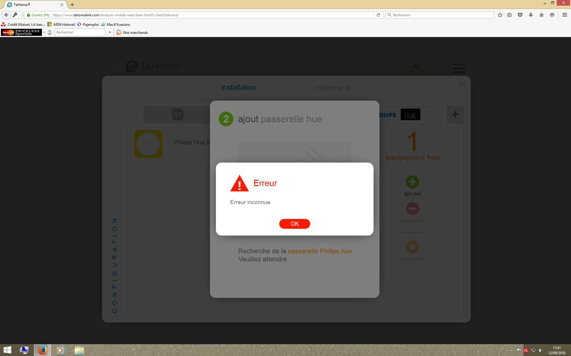

    Voici une capture du problème relevé

    Même problème. Depuis la dernière mise à jour Tahoma et Philips Hue, le pont est détecté par la box mais la synchronisation n'aboutie pas "erreur inconnue".
