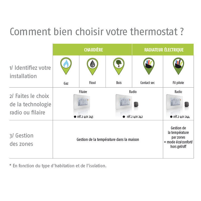

    Il n'y a qu'un modèle de programmateur/thermostat Somfy, décliné en 3 versions :
    • - Contact sec filaire
    • - contact sec radio
    • - fil pilote radio.
    • Dans tous les cas il n'est pas io mais offre le retour d'information.

    vous trouverez tout ici
    http://boutique.somfy.fr/domotique/domotique-chauffage.html
    Vous étes certain que c'est du fil pilote ? C'est pas plutôt du contact sec ?

    J'ai dit fil pilote car le thermostat donne l'ordre à la chaudière de passer mode confort, hors gel, éco et programme thermostat.
    J'ai peut être fait une erreur, dans ce cas , quelle est la différence entre un fil pilote et un contact sec ?
    Le "Fil pilote" est un mode de pilotage spécifique au chauffage électrique, le radiateur est alimenté en permanence en 230V et un fil supplémentaire (le fil pilote, noir) géré par un programmateur, envoie les 4 ou 6 ordres : confort, éco, hors gel, off et confort-1, confort -2°C.
    Un récepteur contact sec agit comme un simple interrupteur (ou thermostat) et pilote la marche et l'arrêt d'une chaudière, une pompe, un circulateur, ...

    Merci pour cette précision.
    Si j'ai bien compris nous possédons donc un contact sec (envoyant différents ordres).
    Encore merci
    Visiblement vous n'avez pas compris :)
    Soit fil pilote : 4 ordres
    Soit contact sec : Marche ou Arrêt.
    Et dans votre cas (chaudière) c'est la version contact sec qu'il vous faut, avec ou sans fil.
