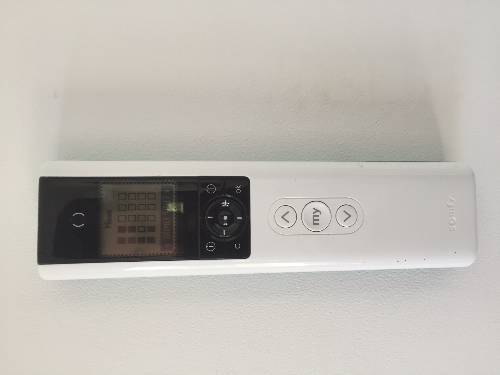

    Euh, moi je ne vois pas une TELIS 16 là mais une COMPOSIO IO.
    Donc vous avez du RTS et du IO sur votre installation (bravo l'installateur....). Votre pb se trouve sur un volet RTS (piloté par 1 smoove) ou 1 IO (piloté par la composio) ?

    Mon problème est sur un RTS piloté par une télécommande SMOOVE.
