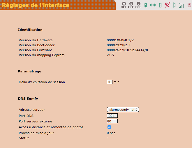

    Bonjour Alex,
    Pourriez-vous effectuer les modifications suivantes :
    • Dans le menu "Réglages de l'interface" :
    Passer le port D.N.S de 1024 à 80
    • Dans le Menu "Réglges du réseaux"
    Passer le D.N.S. Primaire à 8.8.8.8
    Passer le D.N.S. Secondaire à 8.8.4.4
    Testez de nouveau, est-ce que ça fonctionne ?

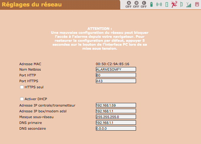

    Bonjour Alex,
    Afin de diagnostiquer les défauts que vous rencontrez, pourriez-vous me transmettre une copie d'écran des menus "Réglages du réseau" et "Réglages de l'interface" de l'interface PC de votre système d'alarme en compte installateur ?

    Merci Thomas pour ta réponse, je te transmets les copies d'écran.
    Alex

    Bonjour Thomas,
    T'es vraiment un expert, la connexion s'établit à distance.
