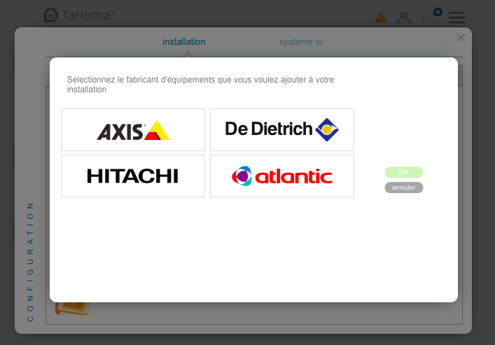

    Merci, mais dans le menu configuration faut-il choisir :
    1) Installation Io, puis ajouter, choisir "équipements" puis ignorer le point de commande
    ou
    2) Système Io, puis :
    • envoyez la clé de sécurité
    • ou
      • recevoir une clé de sécurité
      Merci encore pour l'aide du forum

    Sur ma Tahoma, je ne peux pas ajouter mes radiateurs Thermor !
    Hmm..
    Gladys B.
    Gladys B.
    Gladys B.
    Bonjour à tous,
    Sachant que nous avons rencontrés des problèmes d'enregistrements des produits Atlantic juste après la mise à jour, je vous propose de supprimer les radiateurs afin que cela puisse supprimer de potentiels produits fantômes et que vous ayez une installation correcte par la suite.
    Il faudra aussi procéder à la ré-initialisation des radiateurs comme indiqué ci-dessous:
    Accès au menu expert : touche "menu" + flèche montée maintenu pendant 5s.
    Ensuite:
    Menu -> Paramétrage -> Général - > réinitialisation = réinitialisation totale du radiateur
    Attention la ré-initialisation totale du radiateur supprimera vos réglages internes (températures).
    OU
    Menu -> Paramétrage -> Connectivité -> réinitialisation connectivité = réinitialise uniquement la partie radio (IO)
    Ensuite, il faudra le ré-enregistrer sur TaHoma.
    Si vous souhaitez cette ré-initialisation, je vous remercie de me répondre avec votre accord et avec le numéro de PIN. Merci.
