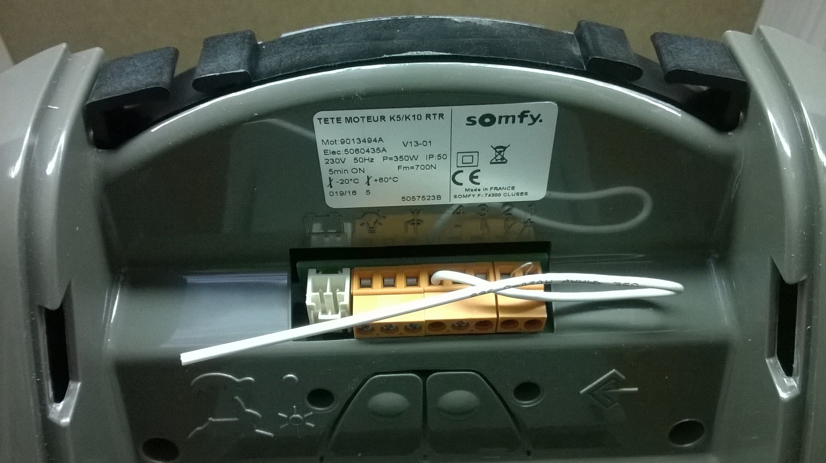

procédure de programmation moteur somfy GDK4000 avec Axorn 70
la procédure 1 aller chercher la poignée porte fermée se passe bien ,mais la programmation des télécommandes ne se fait pas.donc je ne peut pas faire l'apprentissage de ma porte.merci pour votre aide
le voyant réglage reste allumé fixe ou clignote mais sans effet .voir type d'appareil concerné dans fichier joint.

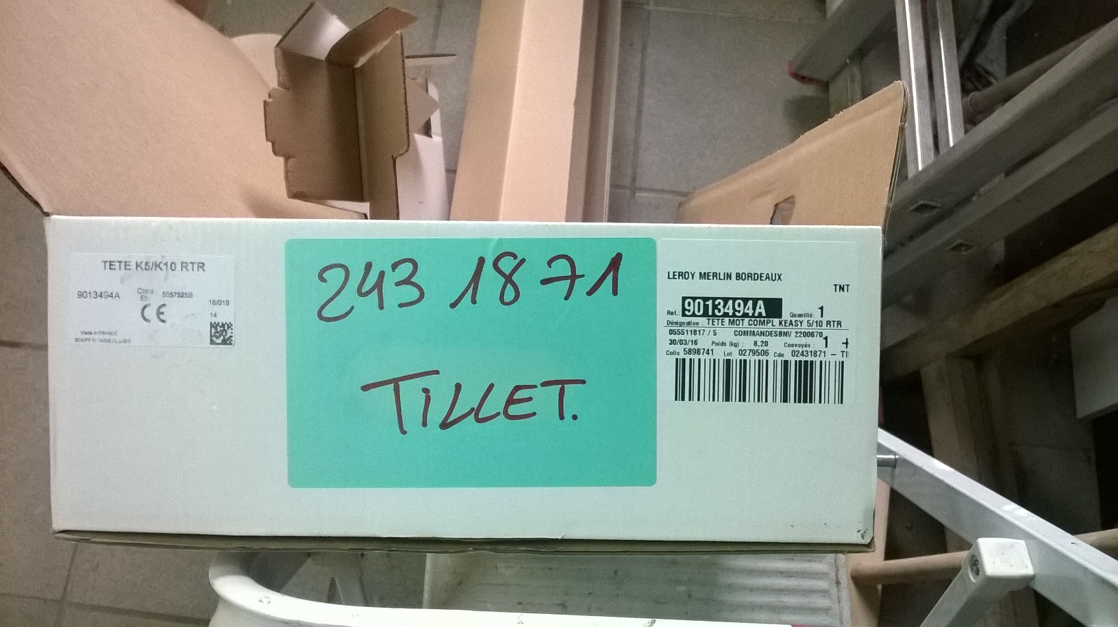

    Bonjour Pat,
    Je vous informe que dans votre post vous faites allusions à 3 motorisations différentes utilisant un protocole radio différents et donc utilisant des télécommandes différentes (voir ci-dessous) :
    - Motorisation GDK 4000, télécommandes RTS NS:
    - Motorisation AXORN 70, télécommande RTS non-NS :
    - Motorisation (KEASY 5 ou 10), télécommandes RTR :
    D'après la photographie vous possédez donc une motorisation KEASY5/10, pourriez-vous donc me montrer le modèle des télécommande que vous possédez ?

    Avez-vous une notice correspondant à ce produit avec les raccordements ?
    Enlevez le bout de fil sur les bornes 1 & 2 et refaites des essais.
    Pouvez-vous montrer à quoi ressemblent vos télécommandes ?

    je pense moi aussi que c'est un problème de compatibilité materiel.(telecommande)
    Suite a un echange de moteur (GDK4000 en panne) Somfy m'a envoyé un Axorn 70 ,alors que j'ai les telecommandes pour un GDK 4000 ,Non compatible

    Bonjour Pat,
    Je vous confirme donc qu'il s'agit bien d'une erreur de notre SAV et comme vous l'a annoncé Gladys par téléphone, nous venons de faire une demande d'envoi de la bonne tête moteur qui sera compatible avec vos télécommandes.
