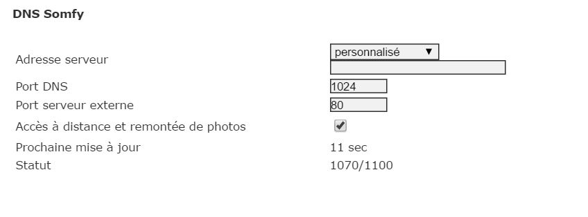

Ci-joint le paramétrage de la connexion.

    avez-vous vraiment une adresse personnalisée pour avoir enlever "Alarmesomfy.net"

    Bonjour Jean-Luc,
    Tout d'abord un grand merci pour votre réponse vraiment rapide !
    J'ai laissé "personnalisé" car c'est ce qui est indiqué dans le manuel d'installation p45.
    Mais j'avais un doute.
    Je viens de repasser sur alarmesomfy.net
    Le message d'erreur "les identifiants de connexion renseignés sont incorrects" apparait toujours lorsque je souhaite accéder à mon compte depuis alarmesomfy.net.
    Qu'en pensez-vous ?

    Suite à cette manipulation, le défaut cnx a disparu.
    Voici où j'en suis :
    Si je tape dans mon navigateur http://xxxxxx.alarmesomfy.net (nom de domaine que j'ai choisi), j'arrive bien à accéder à mon interface;
    si je vais sur alarmesomfy.net et que je souhaite me connecter via cette interface, c'est la où j'ai le pb d'identifiants.
    Bref, j'ai un moyen d'accéder à mon alarme depuis l'extérieur, c'est le principal.
    Si vous avez une réponse à ce pb, je suis preneur !
    Bonne journée, encore merci !
