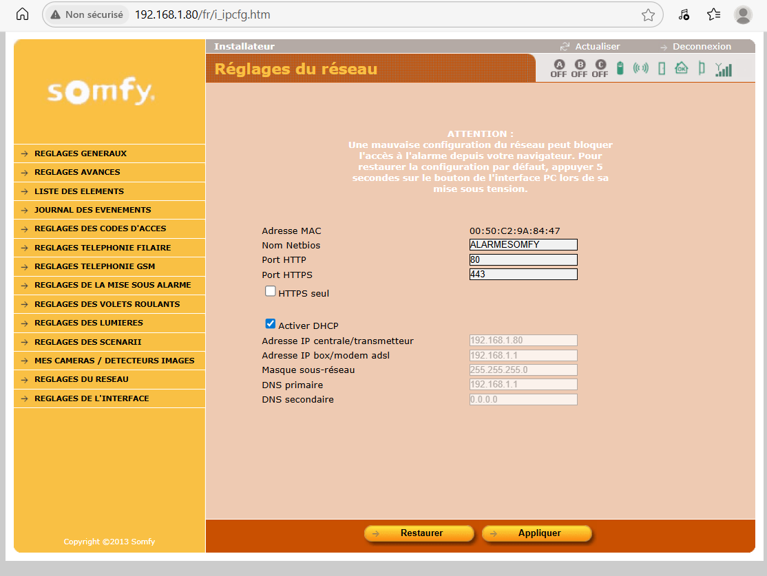

    Postez une copie d'écran en mode installateur du "Réglage de l'interface" et du "Réglage réseau".

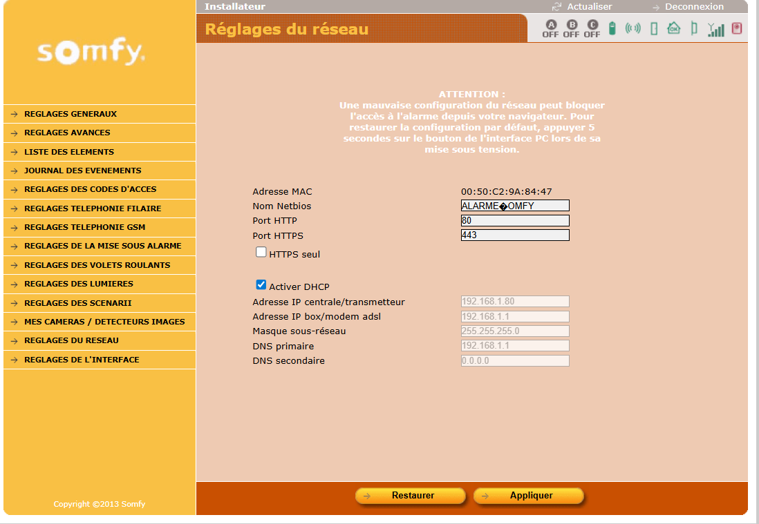

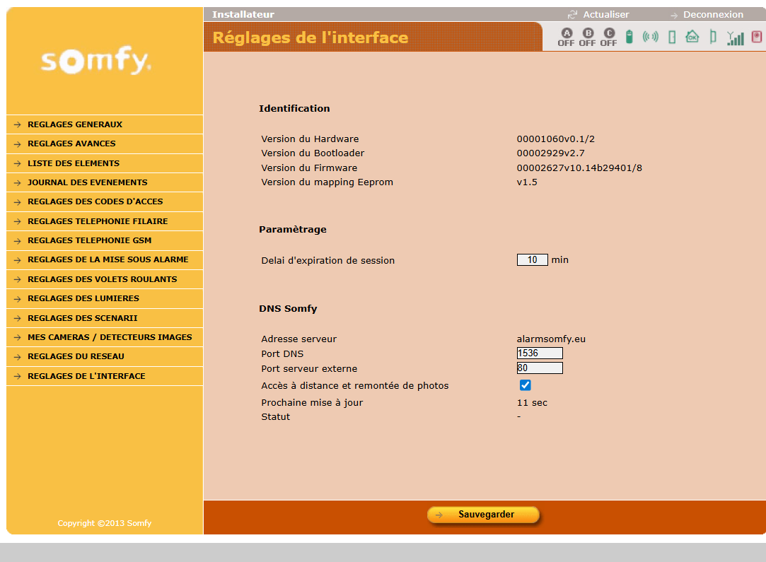

    Voici les Catures d'écran

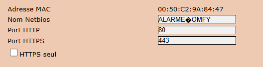

    Il y a un problème au niveau du nom Netbios; il semble que le module ip de la centrale soit défaillant.
    Toutefois, sur le réglage de l'interface passez le "Port DNS" à 80. Sur le "Réglage réseau" décochez la case "Activer DHCP".

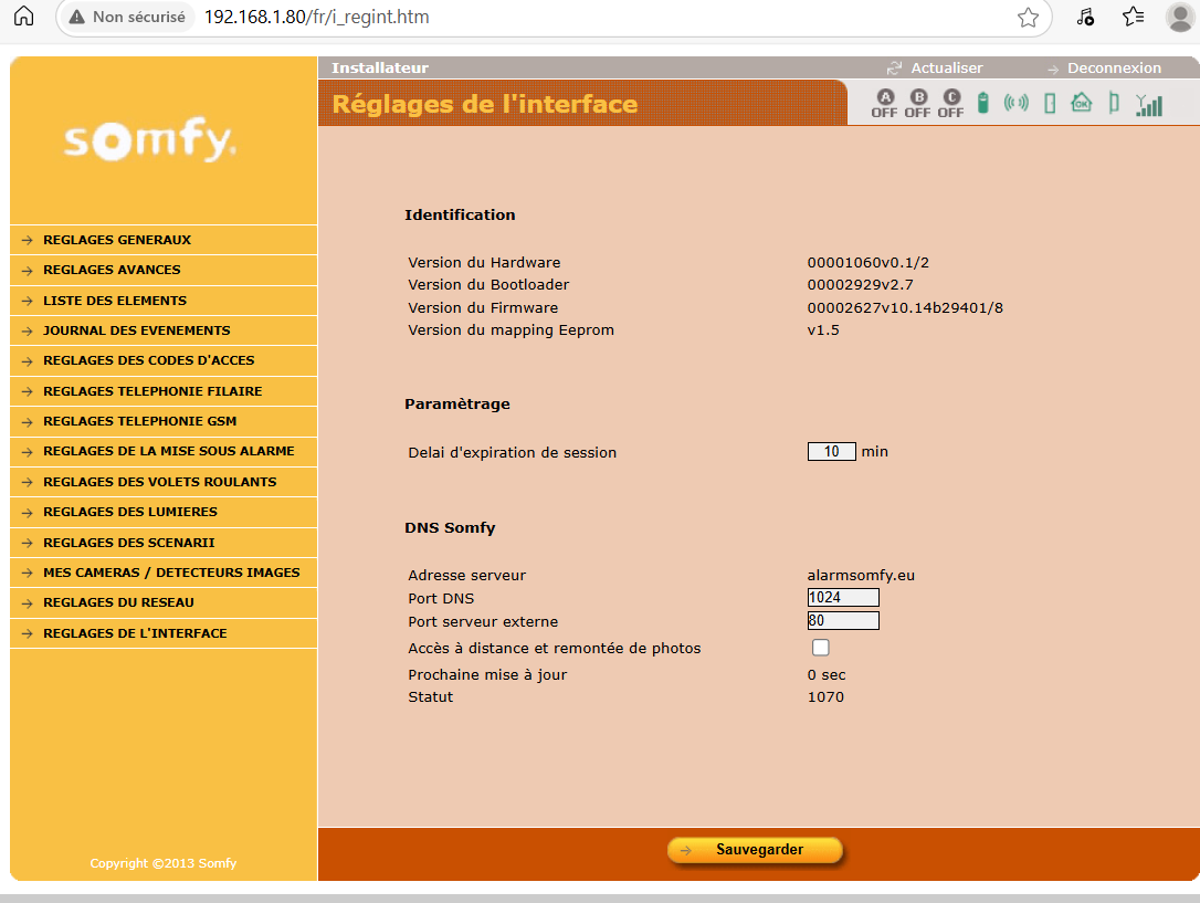

    Je copie aussi la mise à jour des ecrans reseau et interface

    Vous n'avez pas fait tout à fait ce que je vous ai demandé !
    Pour rappel : "Toutefois, sur le réglage de l'interface passez le "Port DNS" à 80. Sur le "Réglage réseau" décochez la case "Activer DHCP". Il faut également cocher la case "Accès à distance et remontée de photos".
    Si vous ne voyez pas les nouvelles photos, c'est sans doute dû au fait que le module ip est en train de lâcher. (Nom Netbios incorrect).

    Je viens d'accéder en pour faire les changements, Le Netbios était rechangé et le DNS à 1536; J'ai fait les changements demandés, et le lien Réglages ne donne rien. N'étabt pas sur place je ne peut pas faire un Reset du module IP; Ce sera dans 2-" jours.
