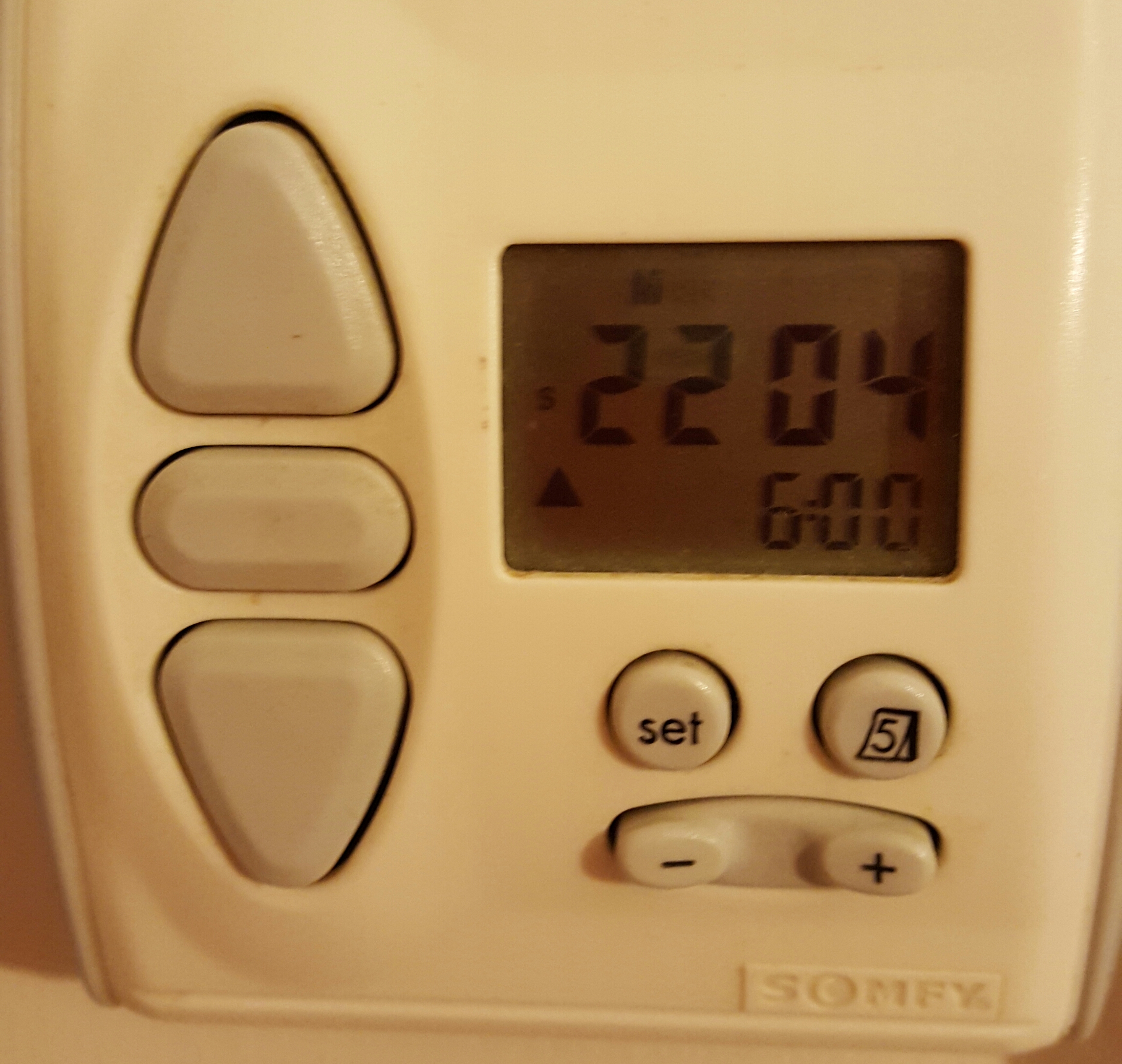

Horloge programmable Chronis RTS ref MVX-HRM indique l'heure et semble fonctionner sauf que les volets roulants montent et descendent à des heures ne correspondant pas au programme enregistré. Nous avons tenté de changer de programme et modifié les heures de descente et ouverture. Rien n'y fait: les volets s'ouvrent et se ferment toujours à des heures différentes.
Comment faire pour reconnecter l'horloge aux volets?

    Bonjour Pauline,
    Pouvez vous nous dire tout ce qui est affiché à l'écran de la Chronis mis à part l'heure.

    Je joins une photo du programmateur en réponse à votre question.
    À bientôt et merci pour votre aide

    Bonjour Pauline,
    Si les volets sont bien associés à l'horloge, le fait qu'ils ne montent pas ou ne descendent pas aux bonnes heures ne sera pas lié aux volets.
    Il faut plutôt vérifier que l'heure de l'horloge est bonne sur l'horloge.
    Vous pouvez supprimer et ré-enregistrer vos volets en suivant cette manipulation, si vous voulez vraiment tester, mais je doute que cela résolve la situation.
