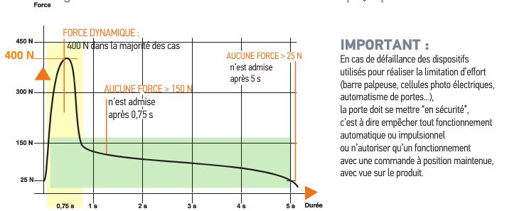

    C'est simple à comprendre pourtant, un graphique vous aidera sans doute :
    Une mobylette et une Formule 1 sont 2 véhicules terrestres à moteur et l'on comprends que les 2 ont besoins de freins mais on accepte aussi qu'ils ne soient pas dimensionnés de la même façon.
    Ben là, c'est pareil.
    Ce n'est pas parce que ça ne vous parait pas logique que ça ne l'est pas.
    Bref, on peut discuter pendant des heures de ce qui est logique, pas logique. SOMFY, en qualité de fabricant juge nécessaire, de rajouter une sécurité supplémentaire dans un cas précis. Logique ou pas, c'est comme ça. (si toutefois cette disposition n'est elle aussi normative)

    la réponse est que ce jeu de cellule complémentaire à la barre palpeuse nous est imposé par la nome européenne.
    Une porte de garage, lorsqu'elle est pilotée par un Tahoma, est considéré comme pilotée en automatique (démarrage hors vue).
    Dans ce cas précis, la norme impose qu'un obstacle puisse être détecté lors du mouvement et sans contact. Or une barre palpeuse n'est pas capable de détecter un obstacle tant qu'elle ne l'a pas touché.
    Donc il faut un capteur capable d'informer de la présence d'un obstacle sur la course de la porte de garage avant le contact (un jeu de cellule).
    voici l'extrait de norme :
    EN60335-2-103§20.ZCC.8 Drives not controlled by a biased off switch shall incorporate an entrapment protection system that reduces the risk of injury when the door, garage door or gate moves.
    For drives incorporating an entrapment protection system that allows the door, garage door or gate to contact a person, compliance is checked by the relevant tests specified in 20.ZCC.8.2.
    EN60335-2-103§20.ZCC.8.2
    The test of 20.ZCC.8.2.1 is applied and:
    • if the drive is an automatic drive, the test of 20.ZCC.8.2.3 is applied.
    • EN60335-2-103§20.ZCC.8.2.3
      A cylindrical obstacle, having a diameter of 50 mm and a length of 850 mm, is suspended by one end at a height of 900 mm above the ground and centrally in the door, garage door or gate opening. The drive is operated to close the door, garage door or gate and the cylinder is swung across the door,
      garage door or gate opening from an angle of 45°. The entrapment protection system shall cause the door, garage door or gate to stop or reverse its movement.
