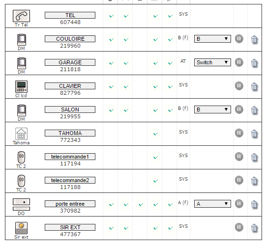

Je viens d'installer mon alarme protexial, mais lors de la mise en alarme, ma sirene exterieur se met a sonner.
J'ai comme erreur :
Elément arraché (Zone SYS) SIR EXT
(477367)
Cela provient 'il de la sirène le problème?
Que faut il vérifier?
