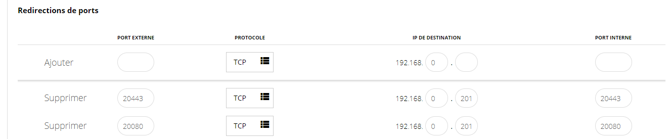

    Bonjour Thomas,
    Je confirme que le port 20443 est bien ouvert en "TCP" uniquement (pas en UDP)
    Le lien : https://www.yougetsignal.com/tools/open-ports/
    m'indique que le port est ouvert ?
    Bien cordialement,
    Thomas M.
    Thomas M.
    Thomas M.
    Bonjour Thierry,
    Je vous certifie que ce lien indique que le port 20443 n'est pas ouvert pour votre adresse IP publique, pouvez-vous m'envoyer une copie d'écran du résultat, ainsi qu'une copie d'écran de l'ouverture du port 20443 pour l'adresse IP de votre système d'alarme dans l'interface de votre Freebox ?
    De plus, merci de me transmettre le numéro d'identification de votre Centrale/Transmetteur que vous trouverez dans la liste des éléments de votre système d'alarme, il s'agit d'un numéro à six chiffres commençant par un 5 ou un 6.
    thierry
    thierry
    thierry
    2
    1284 / 2000
    Bonjour Thomas,
    Comme évoqué, en HTTP tout fonctionne à distance (sauf pour le HTTPS).
    EN PJ (copie des écran)
    Num. transmetteur (je précise mon ancienne centrale a été HS l'année et j'ai remplacé par une nouvelle depuis janvier ) : 621628
    Si besoin d'autres éléments, avez-vous une messagerie privé ?
    Bien cordialement,

    Thierry,
    Je pense qu'il y a une très grosse confusion concernant vos deux Centrales/Transmetteur (l'ancienne et la nouvelle).
    Pour information, je retrouve bien un compte d'accès à distance à votre nom, mais pour la Centrale : 575696 qui est une version 4.4 (fabrication 2010-2011). Par contre, il y a aucun compte d'accès à distance lié à la centrale 621628 qui est une version 10.13 (fabrication 2017-2018).
    Les modifications que j'apportais au niveau des ports ouverts étaient donc sur le compte de la Centrale 575696 donc pas la bonne Centrale.
    Mais ce qu'il y a de plus étrange encore c'est que toutes les copies d'écran que vous m'avez fournies depuis la prise de contacte sur le forum sont celles d'une interface version 4.4 donc la Centrale : 575696 et non celle d'une interface version 10.13, comme est-ce possible vu que vous ne possédez plus cette Centrale ?

    Bonjour Thierry,
    Je vais vous demander d'effectuer les modifications suivantes dans le menu "Réglages de l'interface" :
    Port D.N.S. : 80
    Port serveur externe : 80
    Sauvegardez et ensuite rendez-vous sur le site http://www.alarmesomfy.net pour créer un compte d'accès à distance.
    Toutefois, sachant qu'il y a aucun compte d'accès à distance lié à cette Centrale/Transmetteur, il est impossible que vous puissiez l'atteindre même en HTTP, car elle est lié à aucun nom de sous-domaine. Êtes-vous sûre de ne pas vous connecter sur le système d'alarme de votre père ?
