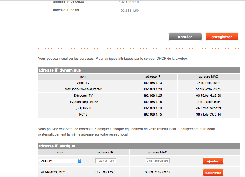

    Paramétrez votre box FAI :
    Fixer l'ip de la centrale et ouvrir les ports http et https.

    Avez vous fixer l'ip entre 201 et 240 ?
    Laurent G.
    Laurent G.
    Laurent G.
    86 / 100
    oui fin de l'IP 220
    Vous le voyez sur les copies d'écran

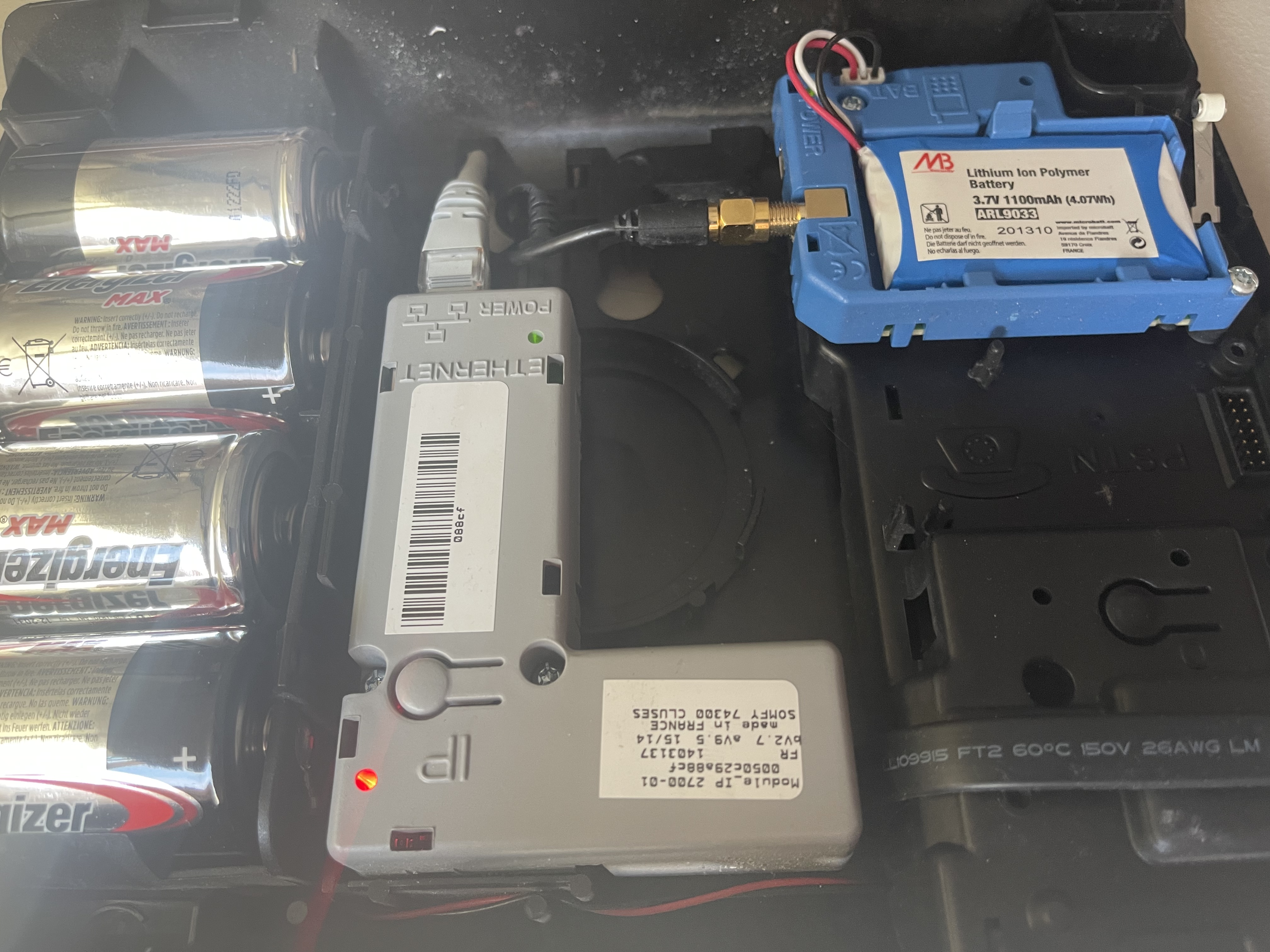

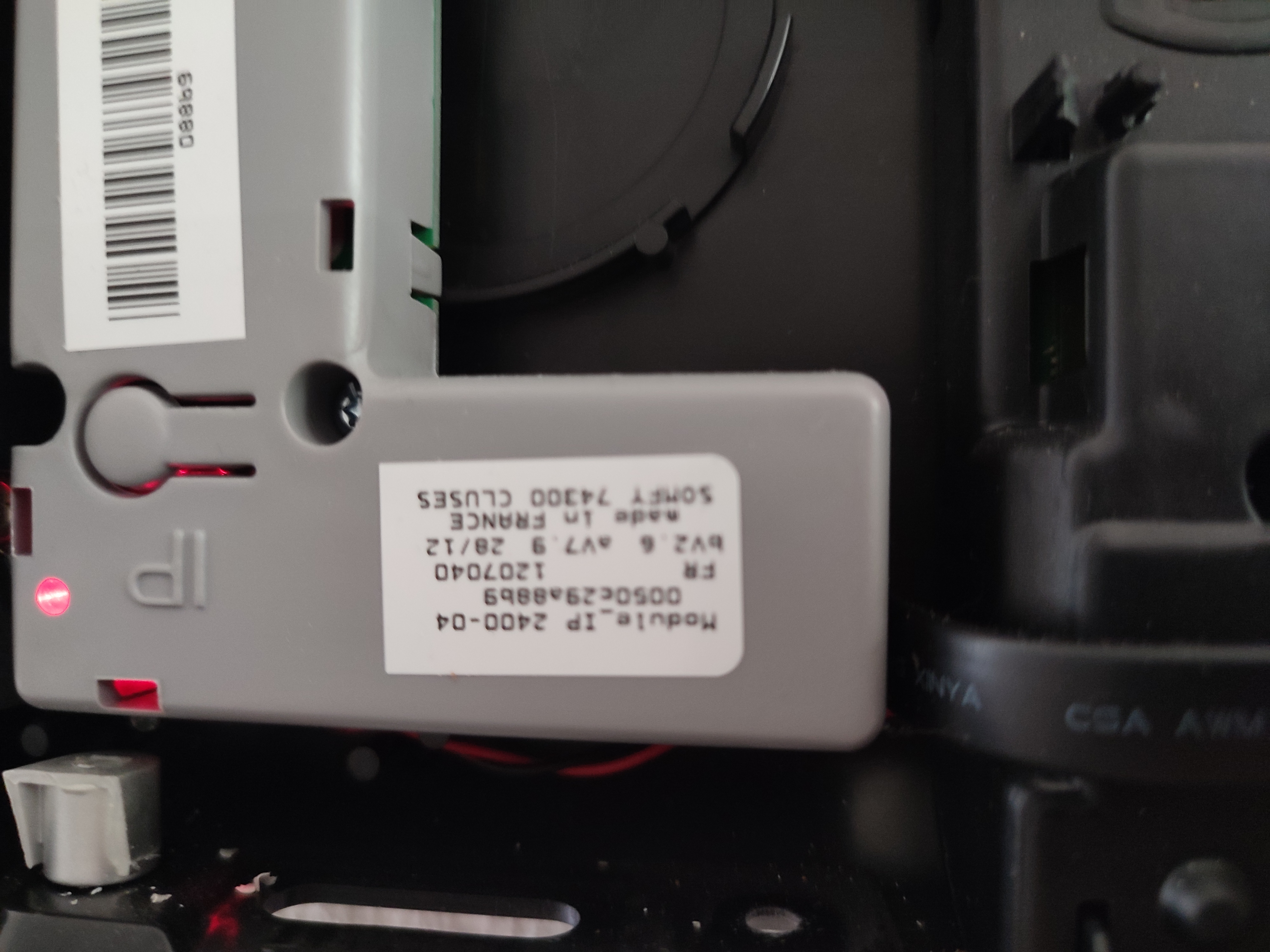

    Suite à un problème d'interface, Somfy a remplacé le module Ip, tout fonctionne maintenant sauf à distance. J'ai refait tous les paramétrages de la freebox et ceux de la centtrale d'alarme, mais cela n'a toujours pas réglé pas mon problème.
    Pourriez-vous m'aider svp? Merci beaucoup.
    C'est une alarme protexiome achetée en 2019, elle avait toujours bien fonctionné.

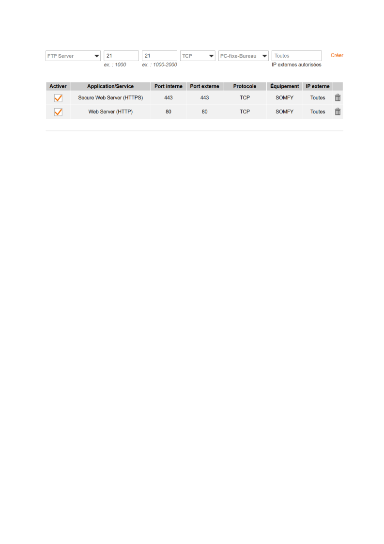

    Bonjour Maxime,
    Il semble y avoir un problème avec l'ouverture de vos ports.
    Il va falloir vérifier leur bon paramétrage sur l'interface de la box internet et aussi nous partager des captures d'écran des deux menus suivant (accessible via interface ordinateur quand vous vous connectez en installateur:
    Si vous ne pouvez plus vous connecter avec l'adresse IP, dans ce cas il faudra suivre la manipulation décrite dans la vidéo suivante en vue de définir une nouvelle IP que vous retrouverez via le menu 780 de votre clavier :
