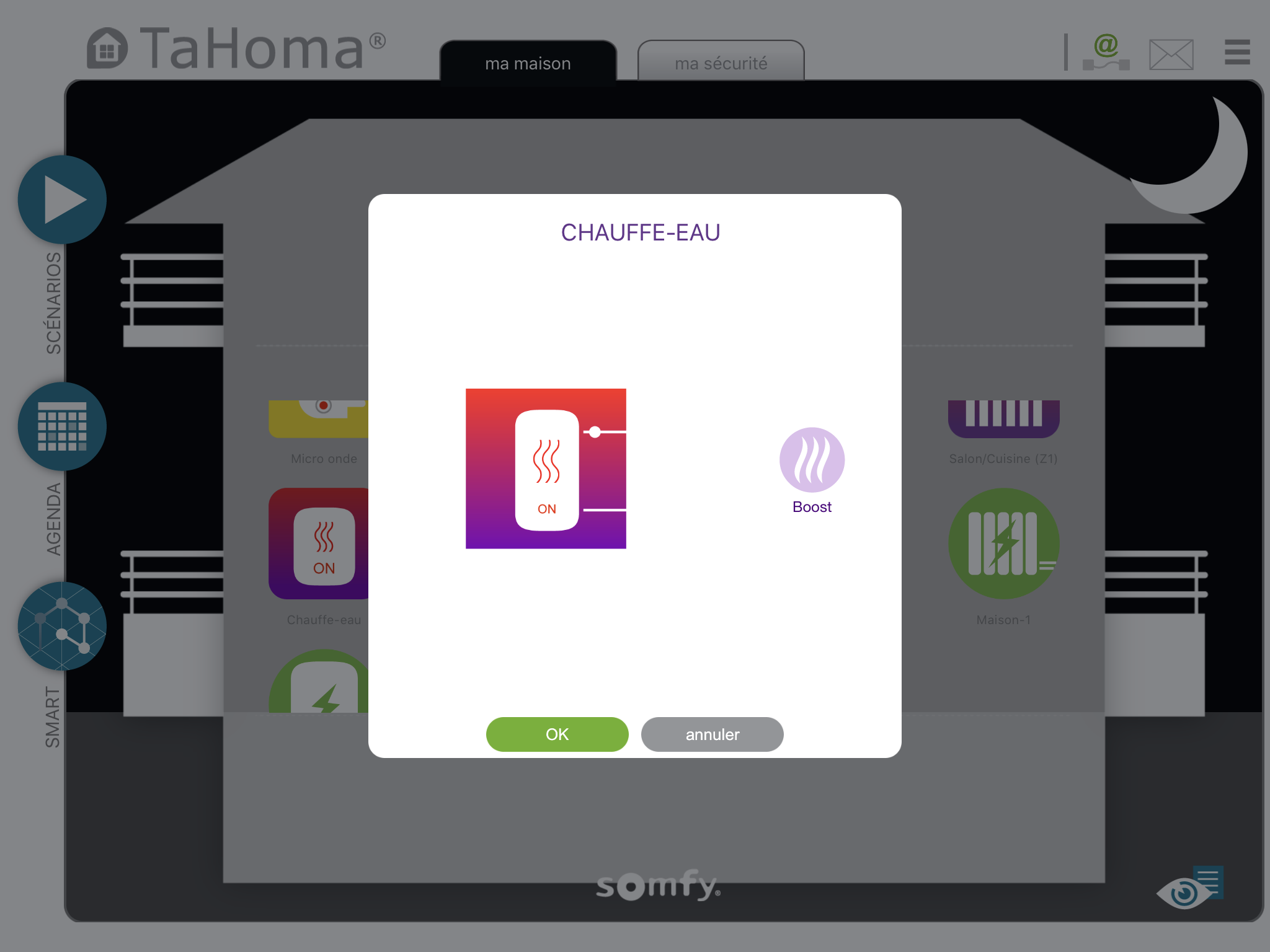

    À la date du 05/12/2017 Pour info, pour le chauffe eau, le capteur de conso somfy reste toujours sûr ‘’on’’ mais la fonction boost (forçage de l’eau chaude en heures pleines) s’allume ou s’éteint en fonction du hp/hc. Bien à vous.
    Pascal R.
    Pascal R.
    Pascal R.
    3
    2406 / 5000
    Merci Vincent, je viens de regarder en heure creuse (22h50), la fonction boost est affichée active. Mais aucune action de celle-ci (ce qui semble logique puisque heure creuse). Je regarderai en heure pleine.
    Vincent F.
    Vincent F.
    Vincent F.
    386 / 750
    Ça devrait être le contraire en hc la fonction boost ne devrait pas être activé ( logo en grisé)
    Pascal R.
    Pascal R.
    Pascal R.
    3
    2406 / 5000
    Je viens de regarder en heures pleines (14h15). La fonction boost est affichée active. Mais aucune action de celle-ci (ce qui semble illogique puisque heure pleine).
