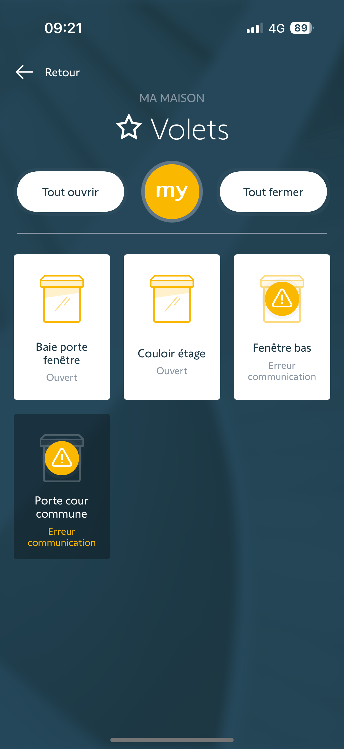

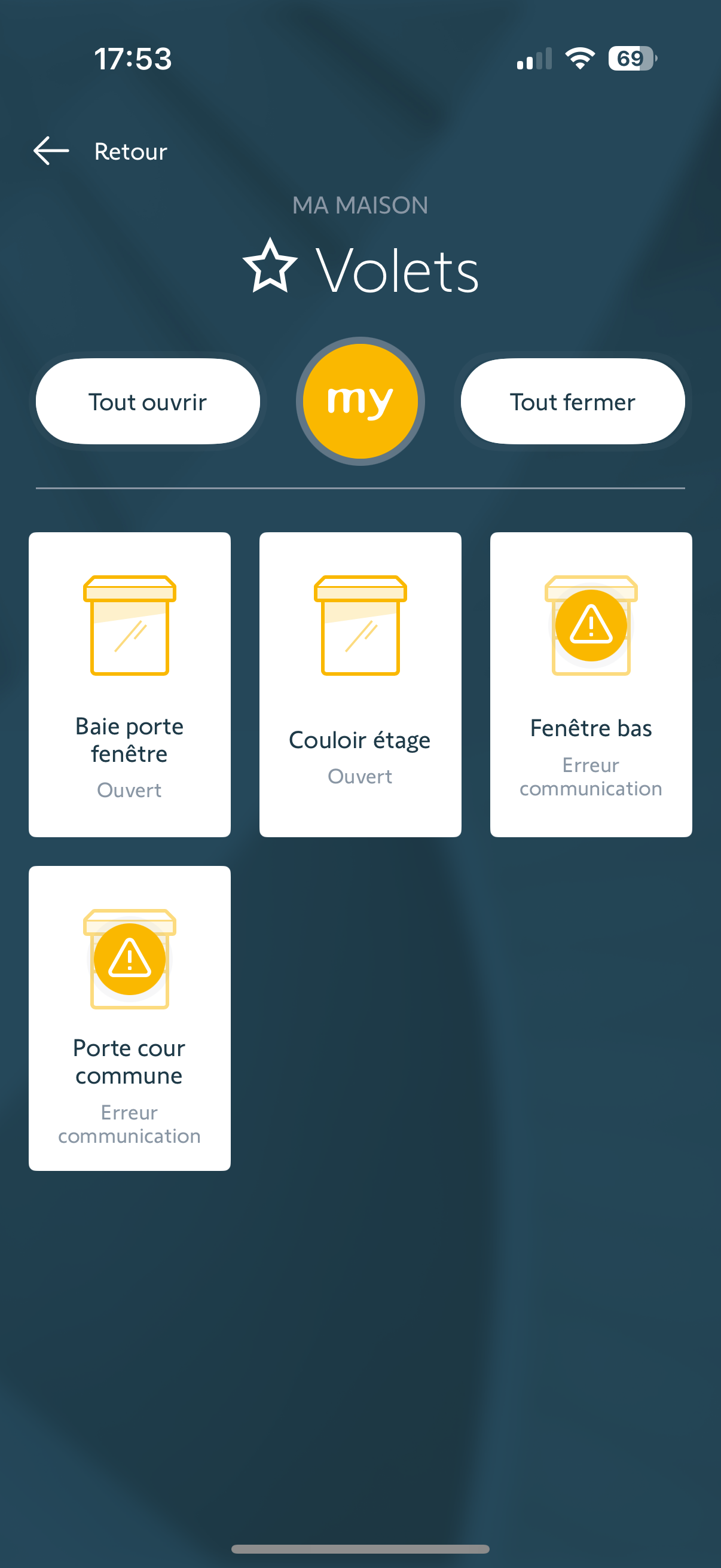

    J’ai le message erreur communication sur mes volets également.
    Pouvez-vous regarder ?
    Code pin box : 2095-4547-2589
    Merci.

    Non ça ne fonctionne toujours pas (capture d’écran).
    Oui, la motorisation fonctionne avec les télécommandes.
    Merci.

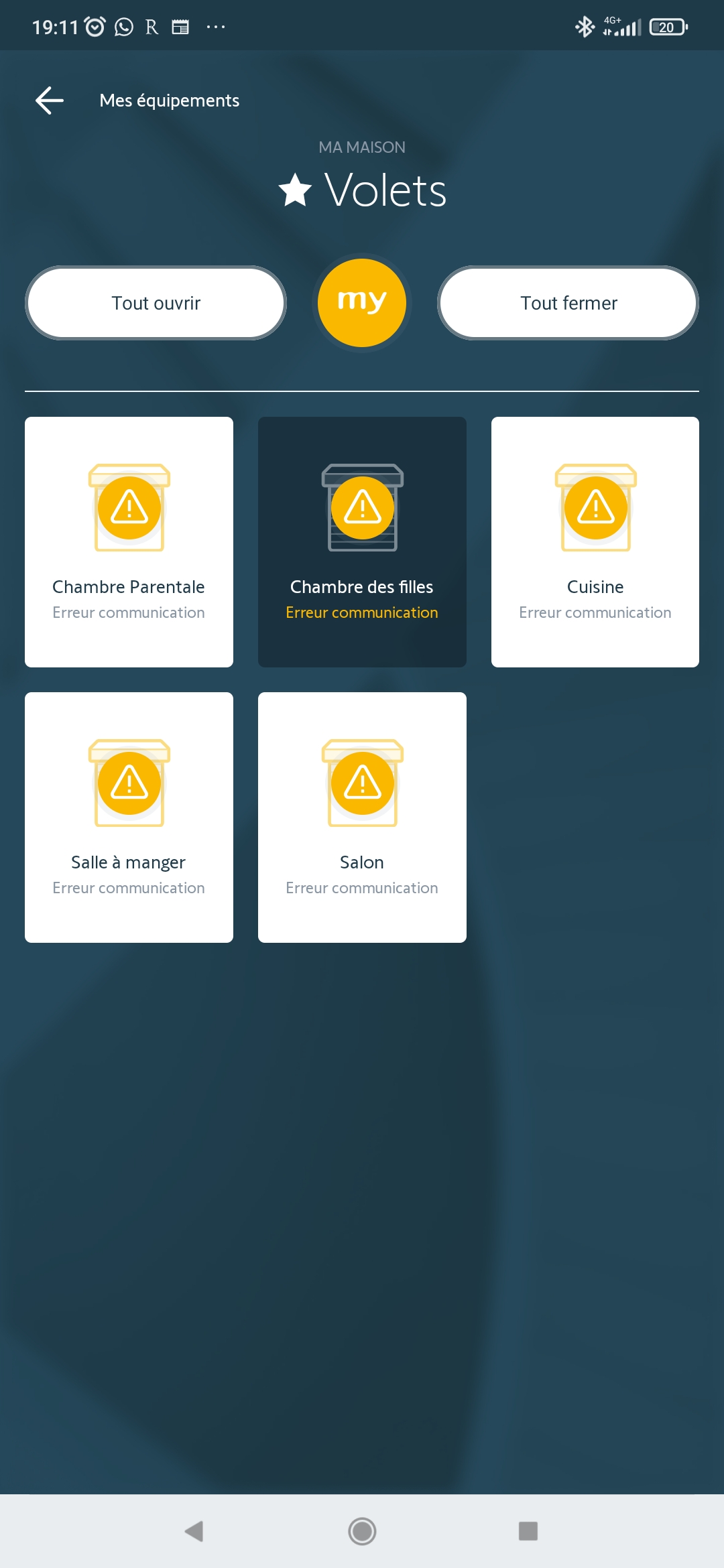

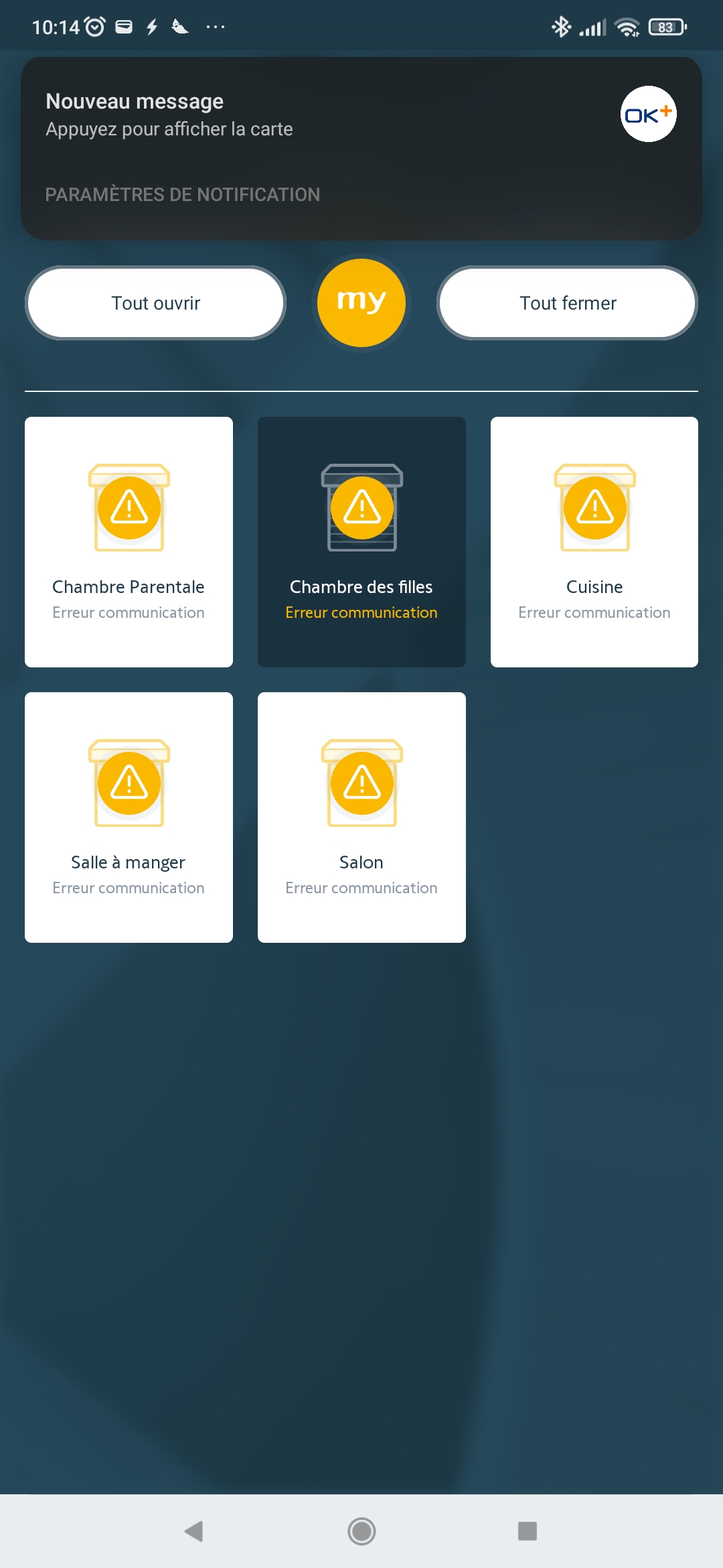

    Après avoir passé une journée pour réussir à connecter mes 5 volets roulants RS100 io à mon nouveau kit de connectivité, j'ai débranché celui-ci pour le brancher de manière plus centrale dans mon appartement.
    Une fois celui-ci redémarré, l'application Tahoma me remonte tous les volets en erreur de communication.
    J'ai testé le redémarrage du téléphone (vu un peu plus haut), le redémarrage du kit de connectivité, rien n'y fait.
    Je n'ai clairement pas envie d'avoir encore une fois à réinitialiser mes moteurs...
    Avez-vous une idée ?
    Pin du kit de connectivité : 2119-0224-4066
    Je vous remercie par avance,
    Cordialement,
    Alex
    Edit du 05/08/2025 :
    J'ai eu la bonne surprise ce matin, après un énième redémarrage du kit de connectivité, de retrouver l'accès à mes volets roulants, dans l'application TAHOMA, et ensuite dans l'intégration OVERKIZ de HOME ASSISTANT.
    Désolé pour le dérangement.
    Cordialement,
    Alex

    Bonsoir Vanessa F.,
    Mauvaise surprise aujourd'hui, en pleine journée mes volets sont repassés en erreur de communication dans l'application Tahoma.
    Je n'ai pourtant rien touché depuis que la connexion était revenue...
    Y'a-t-il quelque chose à faire pour que la communication soit plus stable ?
    Cordialement,
    Alex
    Vanessa F.
    Vanessa F.
    Vanessa F.
    Bonjour Alexandre,
    Je ne vois plus d'erreurs sur vos volets.
    Alexandre V.
    Alexandre V.
    Alexandre V.
    79 / 100
    Bonjour Vanessa,
    Je vous remercie pour ce retour, malheureusement je ne le comprends pas.
    À 10h13 ce jour, mes volets sont toujours en erreur dans l'application Tahoma... Et ce sur plusieurs smartphones.
    Mes volets ne répondent pas via l'application.
    Je vous remercie par avance de votre aide,
    Bien cordialement,
    Alex

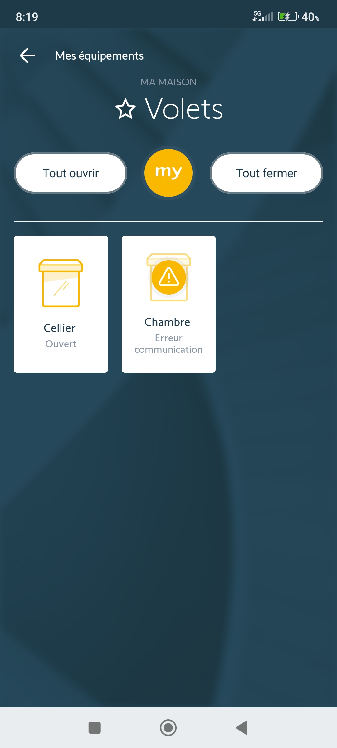

    Bonjour, j'ai 2 volets solaire Somfy , et depuis ce matin le volet de ma chambre me met également une erreur de communication :'( pourtant hier soir il marchait parfaitement....il ne fonctionne ni avec le tahoma switch ni avec la télécommande :( aidez moi svp
    Sébastien H.
    Sébastien H.
    Sébastien H.
    31 / 100
    Plus de 6h après le volet refonctionne , je ne comprends pas , j'ai juste débranché et rebranché la batterie mais sur le coup cela n'avait rien donné.....mystère.....si je suis embêté comme ça souvent
