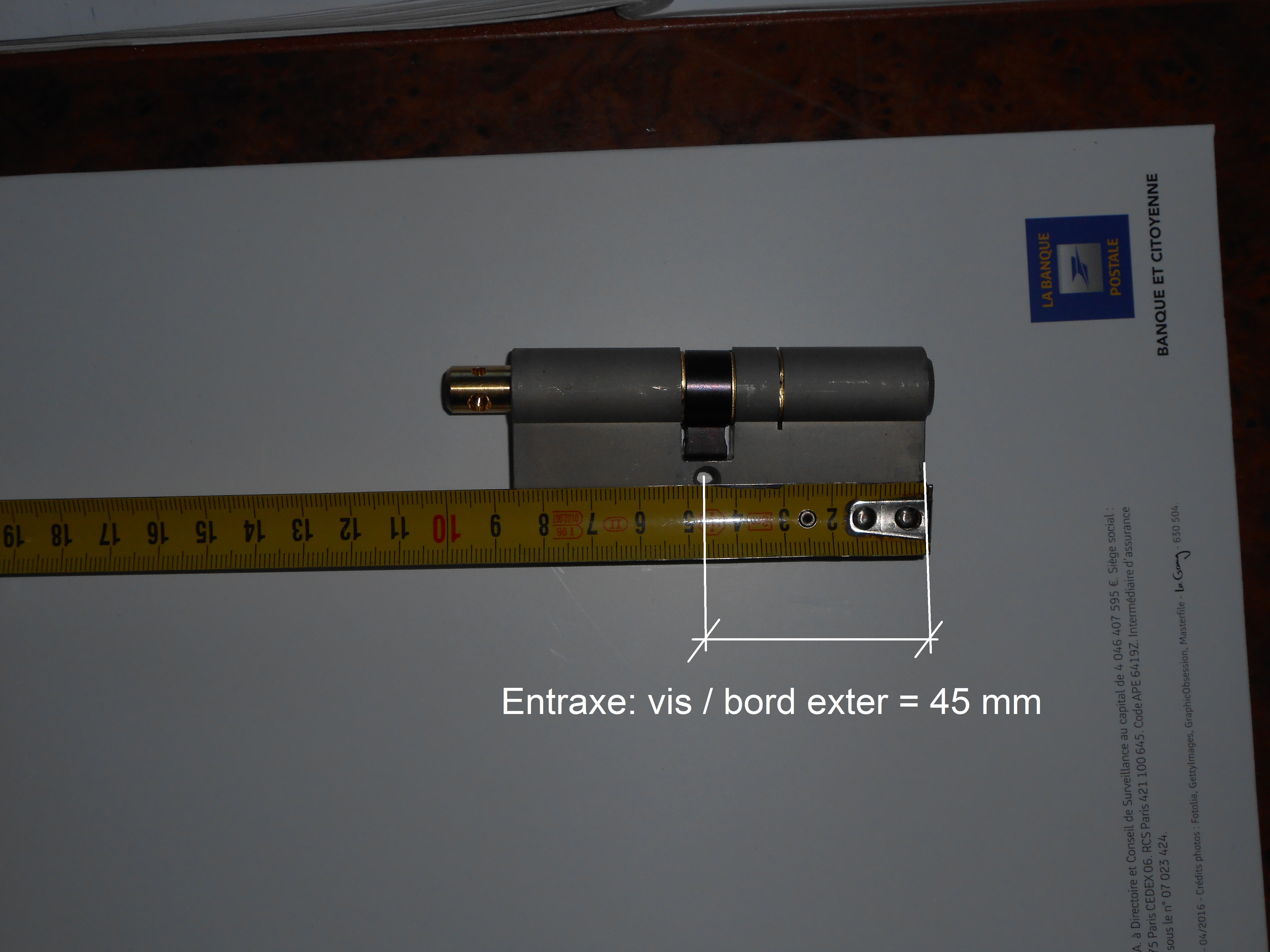

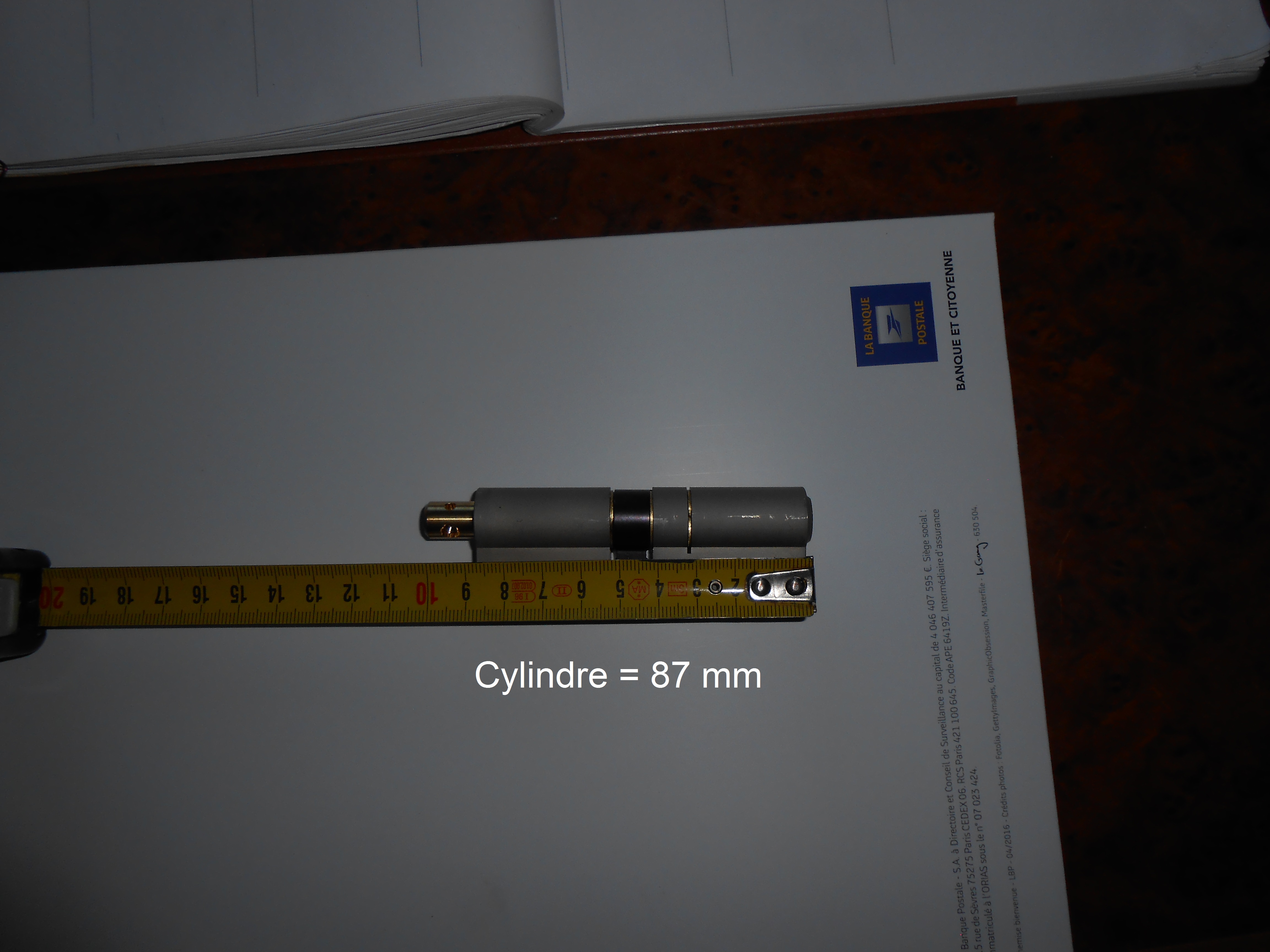

    Bonjour Martial et merci de votre aimable proposition,
    Afin d'être certain d'être bien compris, je vous joints en fichier des photos de ma serrure.
    En fonction de cela, pouvez-vous me dire si le projet est réalisable.
    Merci.
    Bonjour Martial,
    Pouvez-vous me dire si à l'examen de mes photos, le cylindre que vous proposez conviendrait ?
    Merci de votre réponse.

    Bonjour Michel,
    Oui le cylindre long avec panneton réglé à 45mm permettrait de motoriser votre serrure.
    Bonne Journée
