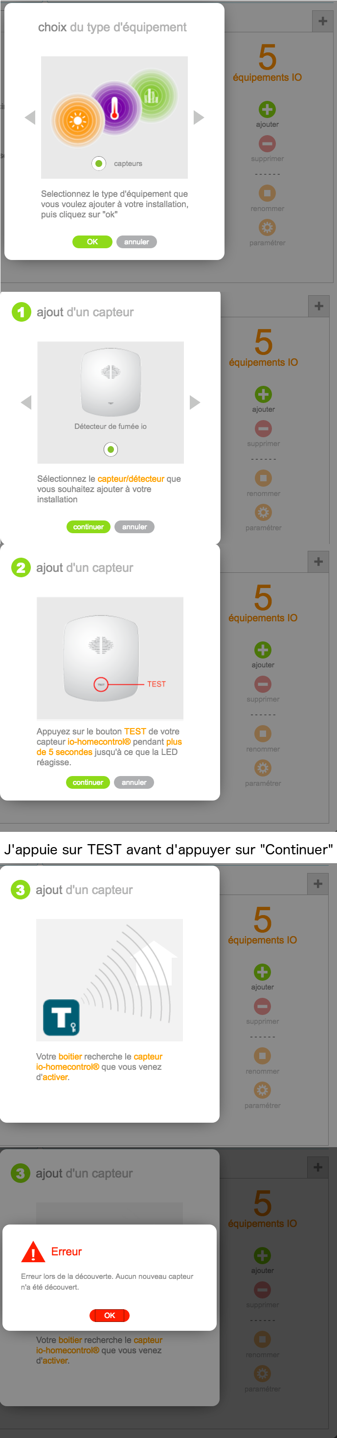

    Je confirme qu'après cette séquence : Tahomalink.com > Configuration > Ajouter > Capteurs > Détecteur de fumée io
    j'appuie sur le bouton test du détecteur pendant 5 secondes, j'ai bien la led qui clignotte et le beep à 85db qui sonne deux fois
    Je clique sur "Continuer", la fenêtre de détection apparait et termine après 6 secondes systématiquement en échec.
    J'ai joint les captures de la séquence.
    J'ai testé avec deux boitiers détecteur de fumée io différent et j'ai le problème de détection pour les deux.
