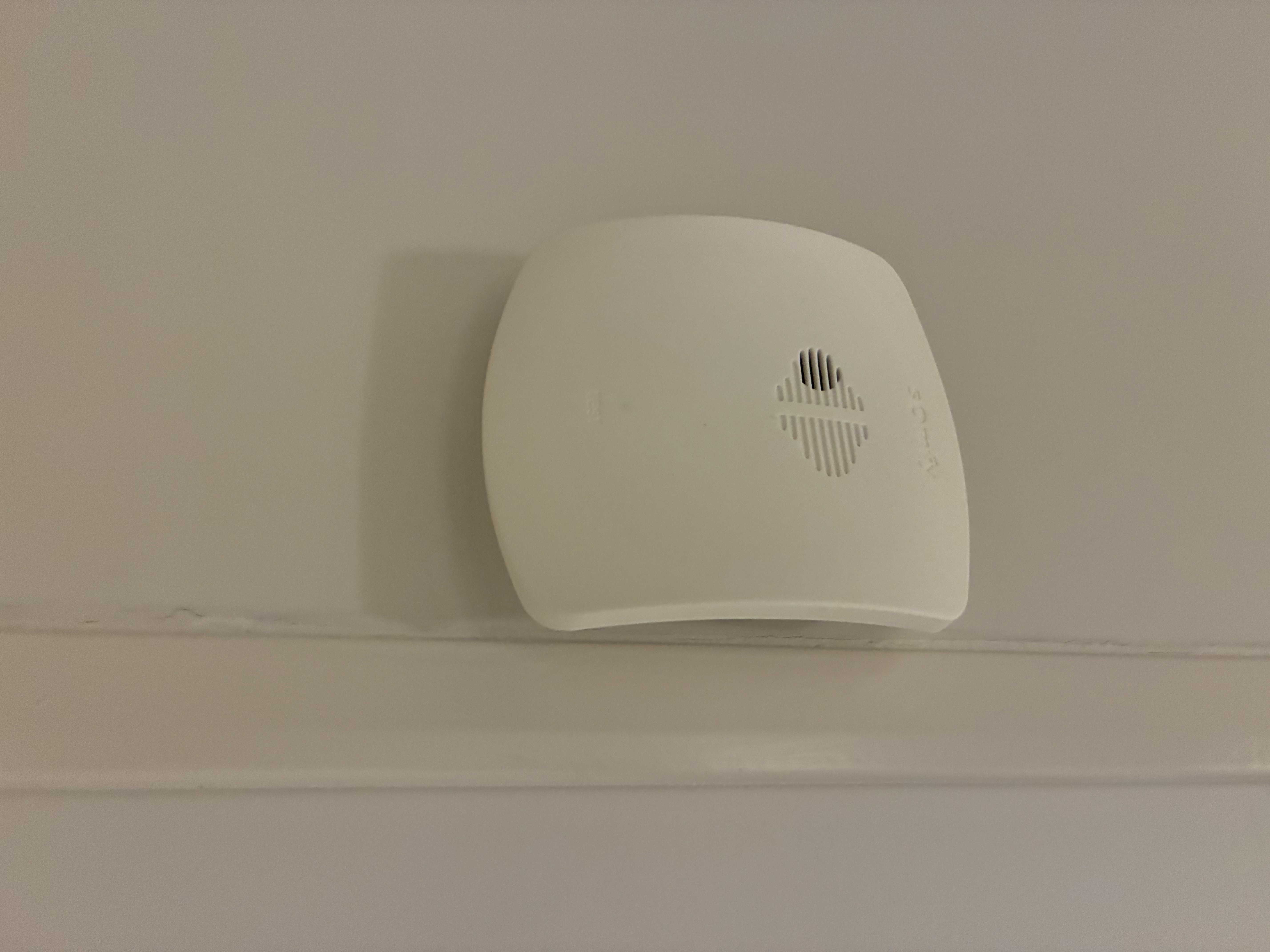

    Oui, vous trouverez ci-joint une photo du détecteur.
    Jamais vu ce modèle.
    Appuyez sur le bouton test du Détecteur de fumée connecté jusqu'a entendre 6 BIP. Le Détecteur de fumée connecté est réinitialisé en configuration d'origine.

    Je vous remercie, je vais faire cette manipulation dans l’après midi et revenir vers vous.
    Ci-joint la référence figurant sur l’emballage : fabriqué par « SHD » à PITHIVIERS (45).

    C’est ok après la réinitialisation, merci.
    Cette information n’est pas présente dans la notice jointe avec le produit.
    Le détecteur sonne par série de 3 bips, j’ai donc attendu 2 séries pour les 6 bips, est-ce identique avec le modèle que vous connaissez ?
