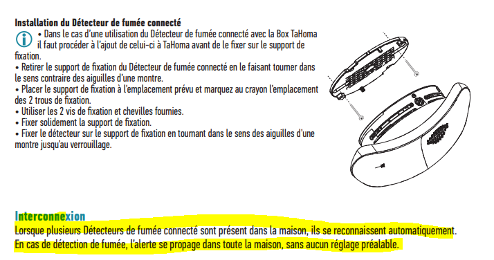

    Ces détecteurs communiquent entre eux, même si on les installe sans domotique.
    La communication se fait de détecteur à détecteur et ne passe absolument pas par le wifi de la box internet.
    https://service.somfy.com/downloads/fr_v5/noticedetecteur...

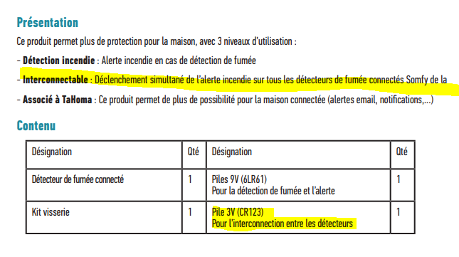

    Vous avez changé la pile bouton de 3v qui assure la connexion.

    Oui, pile 9v changée, par principe car elle ne concerne que la partie détection. Et pile 3v DL123 changée aussi (partie liaison radio) par la même marque energizer.
    J'ai aussi essayé de faire oublier le détecteur et de faire un nouvel appairage.
